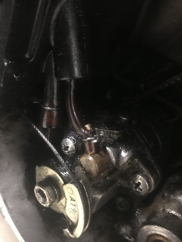

    Merci, j'ai démonter le carter et je me suis rendu compte qu'un des 2 tuyaux c'était percé et du coup il refoulait de l'huile.

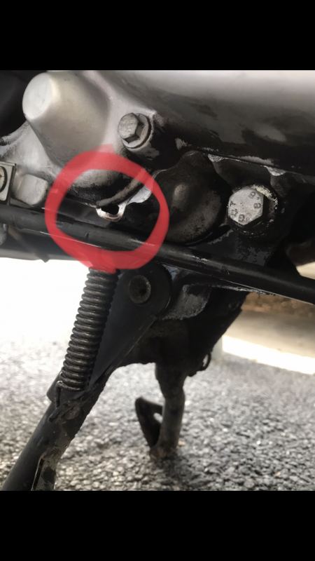

    Bonjour, je viens d'acheter un Zip Piaggio de 2012 avec 12.000 km. Je me suis rendu compte après un tour avec que j'avais des petites gouttes d'huile sur le sol du garage... J'ai réussi a trouver l'endroit d'où ca fuit ( je pense ). J'ai essaie de trouver des informations mais rien trouvé sur le forum. Si quelqu'un peu m'aider pour régler ce problème dans un premier temps, j'en ai quelques autres a solutionner par la suite. En vous remerciant d'avance
