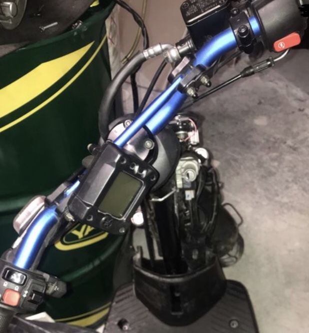

  3. Bonjour à tous, je fais un nouveau poste, qui pourrait éventuellement en intéressé à l’avenir.. Je souhaite acheter un guidon de Stunt d’origine avec sa potence, et il y’a tout dessus donc les clignotants, le compteur, les poignées, les commodos, tout ça pour pas cher et je trouve que ça en vaux super le coup, donc je compte y aller dans la journée mais avant, j’ai un Neo’s de 2011 qui est esthétiquement pas très beau niveaux guidon, donc est ce que je pourrais tout brancher sur mon neo’s, modifier les fiches éventuellement si se n’est pas les mêmes prises? Mais comme je n’ai pas le schéma des faisceaux du Stunt et du Neo’s ça peut s’averer compliqué je pense, mais je me dis que ça reste plus ou moins pareil sur tous les 50cc de Yamaha ou Mbk non? Et la potence, elle rentrera dans la fourche ou bien il y a un diamètre différent ? Pics du guidon que je vais prendre Merci pour votre attention
