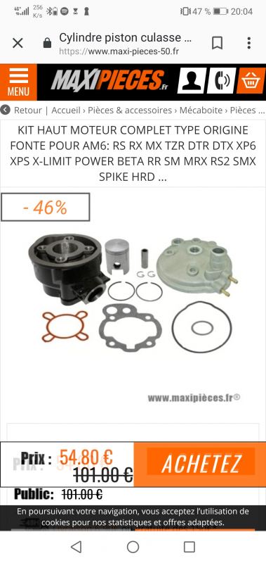

  1. Bref, j'ai un peu regarder le niveau de cuve, ça m'a l'air bon... Je pense donc racheter un kit, car ce truc à 50 balles il a rien dans le ventre J'ai donc regardé pour un 50 top perf ou un 50 Stage6 fonte, à votre avis je choisi quoi ? J'aimerais le plus performant avec un tecnigas enox

  4. Je ne sais pas, c'est un type origine monté par un '' pro '' à l'époque où j'y connaissais rien Il est noir (c'est pas un top). Ça ressemble si ce n'est lui
