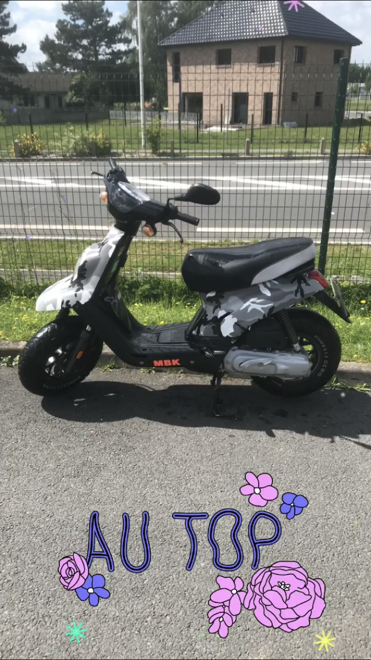

    Bonjour, j’ai un problème sur mon spirit de 2016, il a de temps en temps une perte de puissance à chaud mais quand je m’arrête et que je le redémarre il reprends sa puissance et des fois même quand je me prends un trou il reprends sa puissance. merci de m’aider
