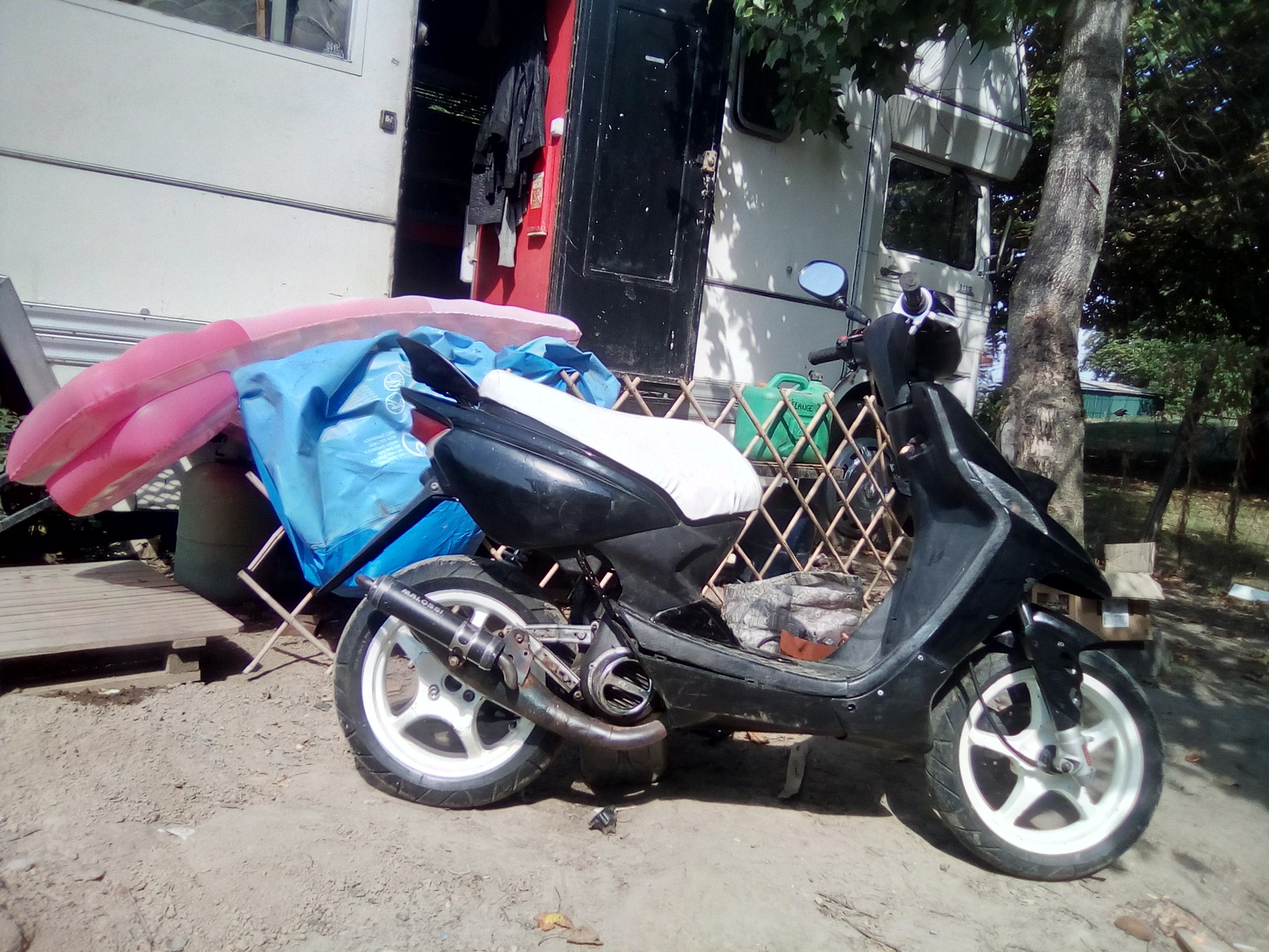

  1. Pour courroie j'ai trouvé celle Trekker 767mm donc impeccable En attendant full oversize Ok je vous remercie pour carburateur pwk 20eu nouveau consommation 5.5l/90km Niveaux Varia c'est ce que je vais Faire je vais vendre le mien et acheté GP Du moment que c'est GP c'est combien en diamètre ? Doppler GP Polini gp Malossi gp Stages 6 Sont tous 25degre pente reste dépendra du diamètre ? Slt merci de essayé de me orienté Dans ma configuration Niveaux carburateur bien conscience que c'est un peu gros vu son prix Été plutôt imbattable une fois gicleur réglage effectuer 5.5l 80/90km Courroie j'ai trouvé celle Trekker 765mm qui correspondrait à mon mi oversize Je vais vendre ce variateur en récup en gp Tu peux conseiller un en particulier ? Nitro transmission je la connais Pense que cela préférable a la transmission Sinon je peux mettre ma transmission origine o Rocket avec malossi 13/44 Pour l'instant mon souci et cloche embrayage origine a changerveans les jours afin d'avoir mâchoire qui est toute ça Surface acroche Depuis que j'ai mis correcteur GP malossi l'embrayage sortie un peu donc obligée acheté cloche malossi 27e remforcer surgira Pensé tu que q mon changement de variateur en gp ceut sentira vraiment niveaux performance avec la courroie qui va avec ? Je demande a titre de renseignements qui me serait utiles Slt merci de essayé de me orienté Dans ma configuration Niveaux carburateur bien conscience que c'est un peu gros vu son prix Été plutôt imbattable une fois gicleur réglage effectuer 5.5l 80/90km Courroie j'ai trouvé celle Trekker 765mm qui correspondrait à mon mi oversize Je vais vendre ce variateur en récup en gp Tu peux conseiller un en particulier ? Nitro transmission je la connais Pense que cela préférable a la transmission Sinon je peux mettre ma transmission origine o Rocket avec malossi 13/44 Pour l'instant mon souci et cloche embrayage origine a changerveans les jours afin d'avoir mâchoire qui est toute ça Surface acroche Depuis que j'ai mis correcteur GP malossi l'embrayage sortie un peu donc obligée acheté cloche malossi 27e remforcer surgira Pensé tu que q mon changement de variateur en gp ceut sentira vraiment niveaux performance avec la courroie qui va avec ? Je demande a titre de renseignements qui me serait utiles
  2. Je voudrais savoirs s'il vous plaît Dimensions de vos variateurs ? Je possède variateur Stage6 sports pro je pense pas qu'il soit un GP J'ai correcteur couple gp Si trouvé un variateur plus grand Jorai plus qu'à retrouvé courroie adaptée afin gagner quelques perf
  3. Oui c'est bon vu sur la photo si tu change de cylindre remet toujours cages neuve c'est vrai quand vende kit il y a pas souvent cage à aiguilles inclus moi je prend toujours renforcé Malossi après c'est question de choix
  4. Bonjour amis motards ( et tous les autres ) , Alors je vous explique , depuis peu j'ai récupéré un scooter type booster rocket que je connaissais bien depuis une bonne quinzaine d'année en arrière j'avais un budget plus que limité ainsi que les connaissances lol avec peu de matériel , outils etc , avc pas mal d'idées réaliste mais peu envisageable .. Ensuite mon expérience m'a permis de bien évolué mais je suis toujours dans la recherche d'un gain de vitesse et de performance. Toutes nouvelles idées ou aide serait la bienvenue afin de finir cette optimisation du moteur (variation,callage,carburation,diagramme) dans la mesure du possible de trouver un centre de intérêt commun . Prépa moteur : Liste des pièces installé : -Kit 70 Polini corsa 200€ - Pot Malossi 45€ ( occasion état correct , complètement reconditionné ) - carburateur PWK 28 20€ banggood - Gicleur 140 5€ banggood -boîte a clapet adaptée homemade -Clapet Carbone découpé 12€ -Pipe en 28 MVT 20€ - Boîte a air origine adaptée - Variation Stage6 40€ (leboncoin) - Embrayage Stage6 40€ ( leboncoin) - Correcteur de couple Malossi 80€ - ressort de poussée jaune Malossi dans l'achat de l'embrayage - Courroie Peugeot Speedfight 755mm a 20€ , je vais refaire l échange pour la Peugeot Trekker 767mm ( sachant qu'une Over range fait 815mm ext ) Si vous connaissez un modèle de courroie adaptée sauf l Over range Malossi a 45€ ?? -Transmission Malossi 15/39 14/44 40€ les 2 ( inclus dans un lot Over range Malossi & transmission Malossi pour 120€ - Roue et fourche Nitro 150€ ( avec adaptateur tambour taillé masse ) - Squich de 1mm - Carter retravailler - Roulements, joints et visserie neuve env. 60/80€ au plus bas - Poignée tirage rapide Tnt 20€ En essayant de trouver un bon compromis entre accélération et allonge , et une utilisation qui peut être sportive et quotidienne . PS: Ayant déjà abouti la préparation d'un moteur 4temps 450yzf , je cherche a approfondir un peu plus mes connaissances sur les moteur 2temps .
