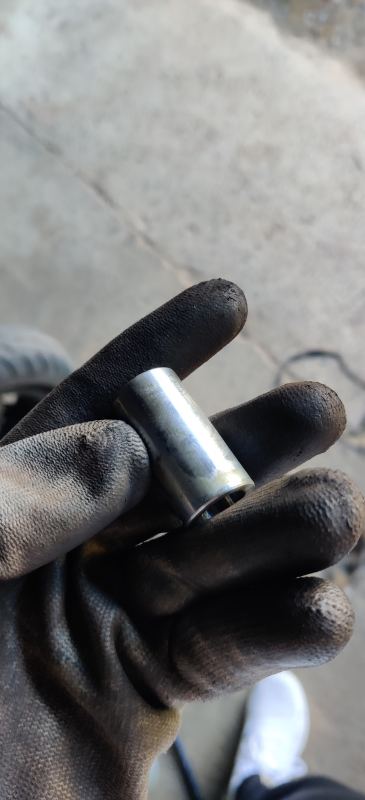

Salut tout le monde j'ai un problème avec mon scoot le problème et que je roule 3minute et là il bloque a 50 n a plus de pêche il gueule puis plus rien j'ai démonté ma transmission et il s avére que mon axe de variateur avait du jaune dessus peut être de l huile ce qui le rendait sec et il a accrochait on a démonté le tout et mon joint Spy avait de l huile qui coulais on l'a changé et deux joint Spy plus tard ça fuit encore j'ai remarqué que le joint Spy qui normalement est fait pour minarelli n est pas exactement pareil il est 20-42/43-8/9 et celui qui était dessus était de 20-42-8/1 -

Mon scoot marche a la perfection zéro problème la puissance et la reprise est présente partout merci beaucoup a tout le monde c était les taquet qui était mort -

Ils ont mis des galets 6.9 le bleue c les galets qui on chauffé et mon gros ressort et jaune et les trois petit sont bleue -

La plage est nickel les marques bleu sont les traces des galets toute façon j'ai pris un variateur neuf -

La dernière fois que je l ai démonté il y a trois semaines ils étaient tombés a peine touché -
