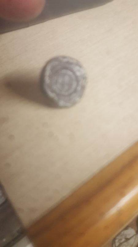

  4. alors pour la pièce ronde ca doit être une soupape qui a cassé si je me trompe pas Ok merci bader pour tes réponses donc la soupape a cassé et ca a tordu aussi le vilebrequin. Ok je vais regarder sur ce site.

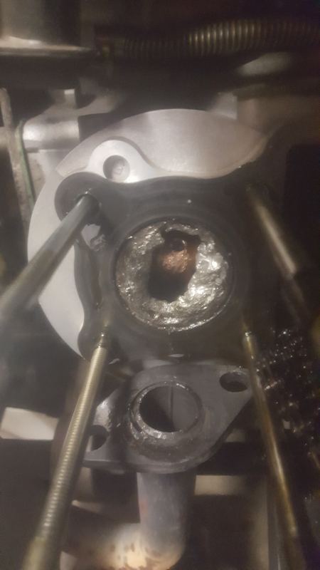

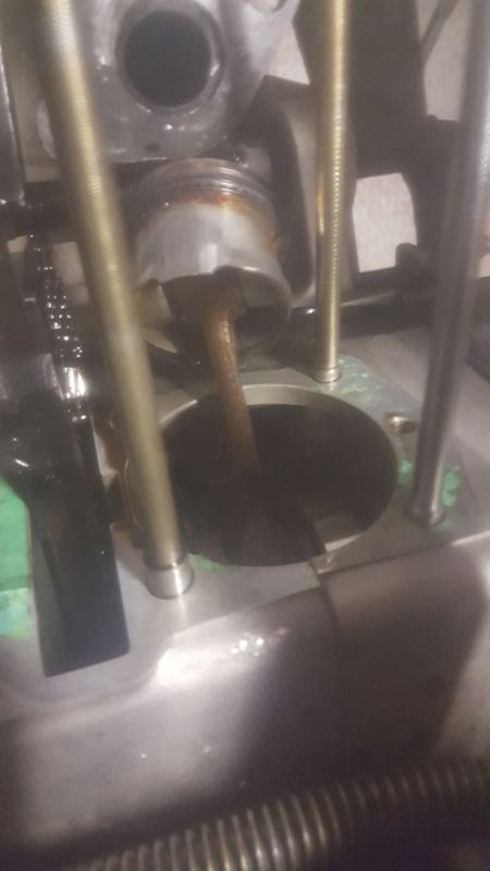

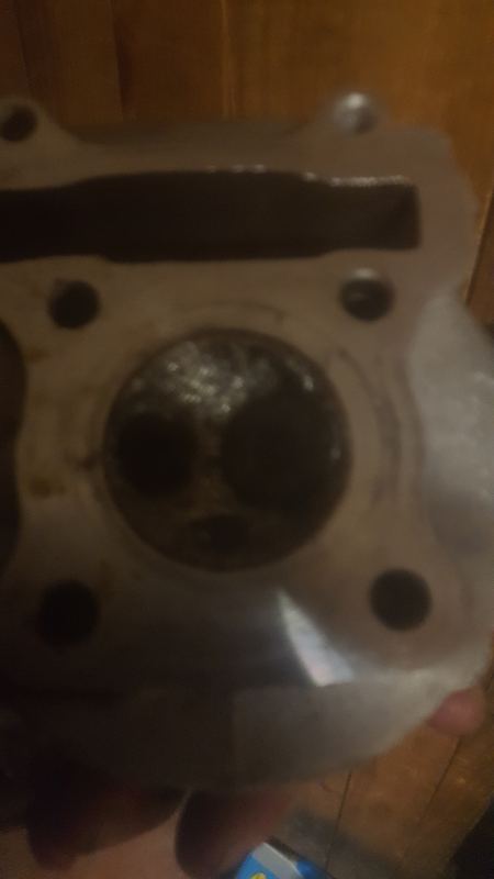

  5. Verdict Le piston c'est desintegré sur la culasse et le vilebrequin et tordu. Une pièce ronde dans la culasse est tomber (voir photo) Savez vous comment cela a pu ce produire.
