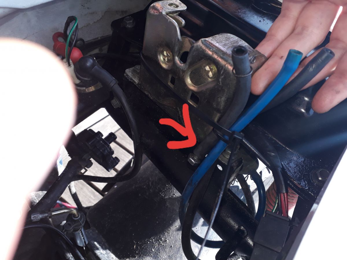

Merci beaucoup pour les réponses ! Je vais vérifier tout ça ce soir. Je oublier aussi de préciser que l'installation de mon carburateur me semble louche ( je ne m'y connais pas encore dans cette partie la ). Un espèce de câble était relier avec un ecrou pour le boucher à la fin, je joint la photo
