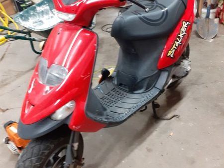

    scooter piaggio - gilera configuration soft gilera Stalker
    bonjour à tous Je sollicite votre aide pour m’éclairer sur une potentiel configuration que je voudrais faire sur mon stalker . Pour le moment il est d'origine à part le pot tecnigas et il est débrider . Le scooter monte 75km/h il as pas énormément de pêche mais une bonne reprise . J'aimerais bien le booster un peu en accélération et en pointe donc je me demander si la pose d'un variateur et d'un embrayage pourrait vraiment changer la donne sachant que je ne compte pas lui mettre de kit . Pourriez vous m'orienter sur une configuration soft pour que j'atteigne au moins les 90km/h tout en boostant son accélération et m'expliquer les changements que je devrait faire (gicleur etc )? .
