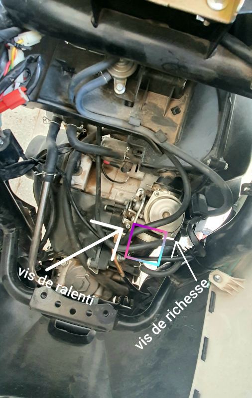

    scooter chinois Vis de richesse serrée à fond
    Je cherche quoi exactement en vissant/dévissant ? Le son du régime je veux dire
  2. Polinawalid
    Si la pipe d'admission est la partie qui se trouve entre le carburateur et le moteur ( encadré sur la photo) donc les 2 visses sont de ce côté
  3. Polinawalid
    Même si le plus haut régime est obtenu lorsque la vis est serré à fond ? Peut-il avoir une explication ?
  4. Bonjour, j'ai un scooter chinois Linhai cuxi 106cc neuf (kilométrage 2500 km) . J'ai modifié le réglage de la vis de richesse en espérant que le scooter gagne un peu au tirage, maintenant je veux la rendre comme elle était d'origine mais j'ai pas fait attention au nombre de tour avant la modification. J'ai trouvé une méthode dans ce forum disant que je dois serrer la vis de richesse à fond puis je la dessère jusqu'à ce que le régime augmente. Le problème dans mon cas c'est que le plus haut régime est obtenu lorsque la vis est serré à fond. Quand je la dessère le régime commence à baisser jusqu'à ce que la moto s'éteint. Es qu'il il y a une explication et comment dois je faire pour le réglage.
