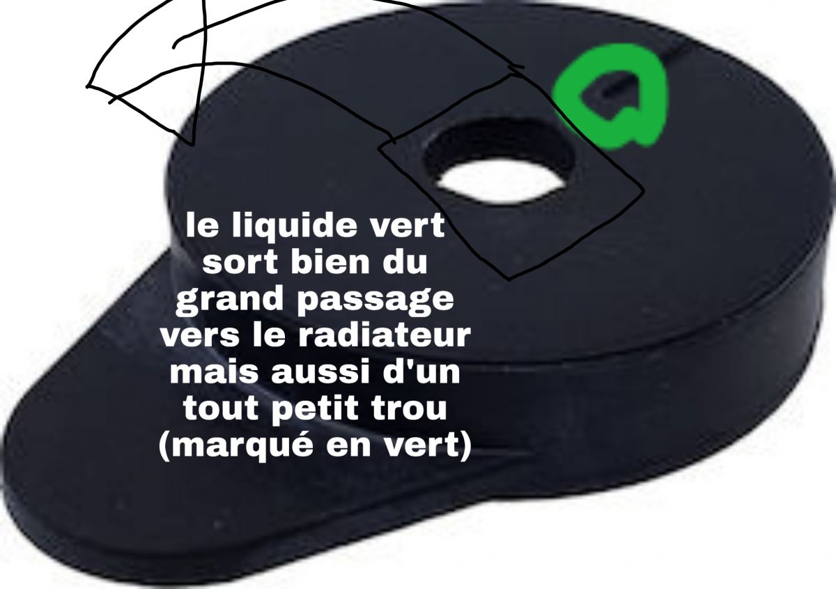

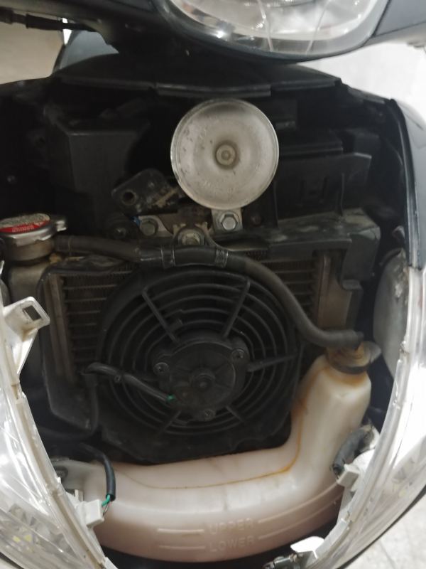

  1. Bonjour/bonsoir, Suite à l'acquisition d'un Honda Sh 2012 125i, Premier problème apparent est une fuite de liquide de refroidissement ; à chaque fois que je fais un tour (quelques km) avec le scooter et que je coupe contact, le ventilateur démarre et le liquide vert commence à se déverser sous la roue avant - après quoi je trouve le réservoir complètement vide. Quand je retire le réservoir de l'antigel, ce dernier étant rempli, et que je le retourne en bas (pour localiser la fuite), l'eau s'écoule bien à travers le petit tuyaux qui va vers le radiateur (encadré en noir) mais aussi d'un tout petit trou qui se trouve sur le bouchon noir (encadré en vert) (est-ce normal ??? En d'autres mots, à part le canal qui ramène le liquide vers le radiateur, le bouchon doit-il être complètement étanche ??? ). Un autre détail : je n'ai pas ces deux pieces : https://www.amazon.co.jp/ホンダ-ラジエターフルードストッパー-19108-GJ1-000-MTX50R-NSR-MINI/dp/B07CJJMPS2 https://www.cmsnl.com/honda-mbx50fwd-south-africa_model14569/stop-radfluid_19107ge2000/ Dans ce schémas c'est les pièces 10 et 11 https://www.bike-parts-honda.com/honda-motorcycle/125-SCOOTER/SH/2012/SH125C/Frame/RADIATOR/61180/F_27/2/14240 normalement installées sous le bouchon noir.

    Bon voilà, Premier problème apparent est une fuite du liquide de refroidissement ; à chaque fois que je fais un tour (quelques km) avec le scooter et que je coupe contact, le ventilateur démarre et le liquide vert commence à se déverser de l'endroit marqué en rouge - après quoi je trouve le réservoir complètement vide. Quand je retire le réservoir de l'antigel, ce dernier étant rempli, et que je le retourne en bas, l'eau s'écoule bien à travers le petit tuyaux (encadré en noir) mais aussi d'un tout petit trou qui se trouve sur le bouchon noie (encadré en vert) (est-ce normal ??? En d'autres mots, à part le canal qui ramène le liquide vers le radiateur, le bouchon doit-il être complètement étanche ??? ). Un autre détail : je n'ai pas ces deux pieces : https://www.amazon.co.jp/ホンダ-ラジエターフルードストッパー-19108-GJ1-000-MTX50R-NSR-MINI/dp/B07CJJMPS2 https://www.cmsnl.com/honda-mbx50fwd-south-africa_model14569/stop-radfluid_19107ge2000/ Dans ce schémas c'est les pièces 10 et 11 https://www.bike-parts-honda.com/honda-motorcycle/125-SCOOTER/SH/2012/SH125C/Frame/RADIATOR/61180/F_27/2/14240 normalement installées sous le bouchon noir.

    D'accord. Je vais essayer de regarder l'ensemble après avoir enlevé le carénage je pense (c'est mieux). A priori plus de 20.000 km au compteur. Merci Beaucoup.
