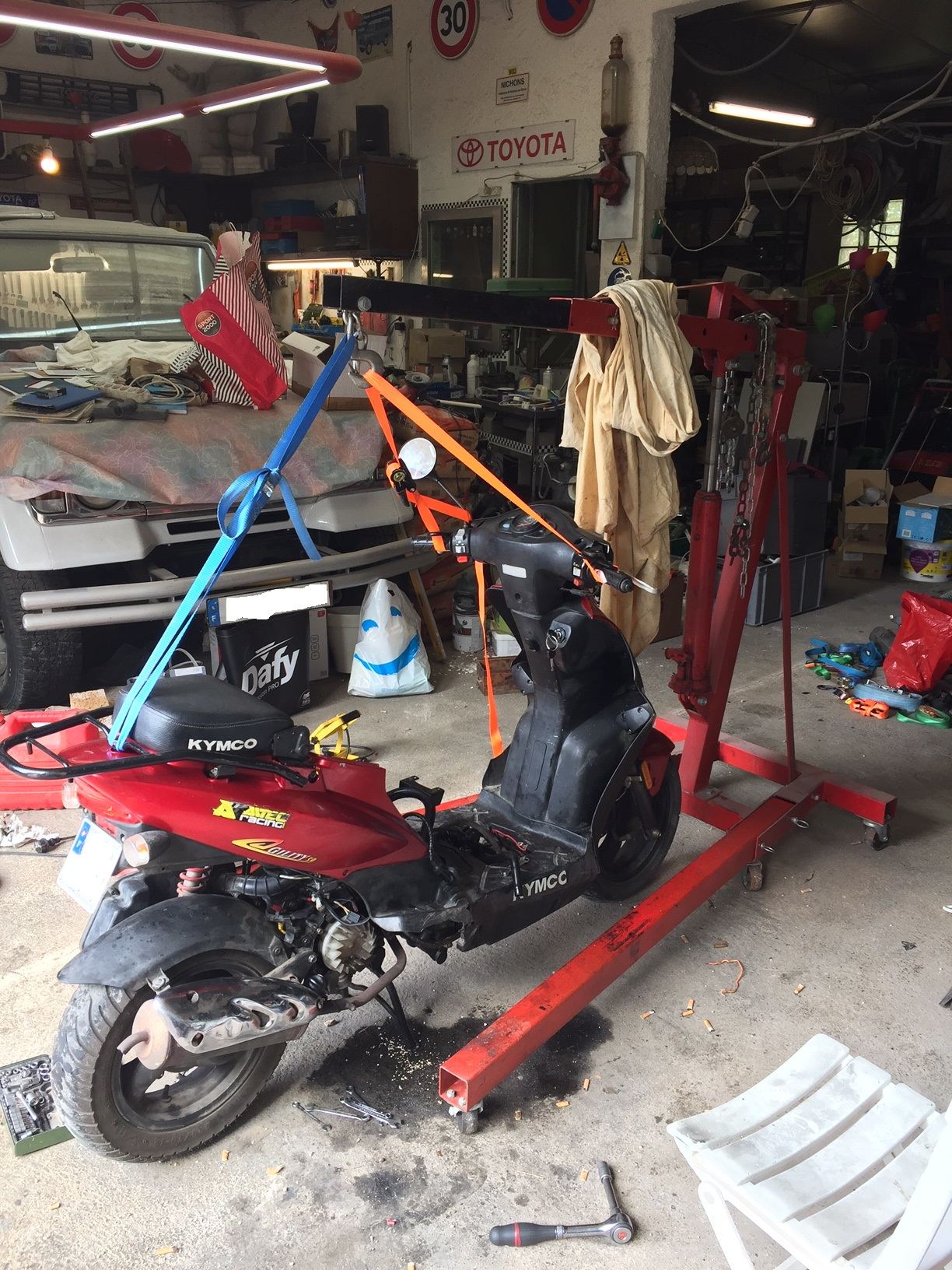

	  scooter chinois kymco agility 50cc 4tlili46 a répondu à un(e) sujet de lili46 dans Diagnostic de panne Salut à tous petit retour suite à changement du moteur le segment intermédiaire était collé et ne bougeait pas j'en conclu donc qu'il y avait bien un problème à ce niveau là. On dirait qu'il avait subi une chauffe ou alors monté en force. J'ai retrouvé un peu de compression il démarre beaucoup mieux même si je trouve que à froid il est capricieux et il ne faut pas se rater j'en ai profité pour mettre une bonne charge à la batterie neuve j'attends des pièces: régulateur de tension, résistance additionnelle, bougie NGK CR7HSA mais j'ai lu qu'une NGK iridium GR7HIX serait plus adaptée ? si quelqu'un peu m'en dire plus concernant un meilleur allumage du moteur à froid je l'en remercie d'avance sinon à titre indicatif pour ceux qui aiment la mécanique je me posais plein de questions sur les couples de serrage, sur les compressions etc.. alors dans les pièces que j'ai commandée il donne le couple de serrage de la culasse soit entre 12 et 14 n/m, les segments n'avaient pas lettre de graver, suite à appel téléphonique à la bécanerie ils m'ont certifiés que certaines pièces en adaptables ne possédaient pas ces inscriptions et que donc il n'y avait pas de sens, chose que j'ai suivie, j'ai bien vérifié le jeu à la coupe des segments et tout va bien. voilà me reste encore à passer un peu de temps sur le réglage du carburateur et j'espère que mon fils pourra utiliser ce scooter en toute tranquillité et que son papa pourra passer à autre chose Bises lili une petite photo du scooter suspendu pendant la dépose du bras oscillant arrière
