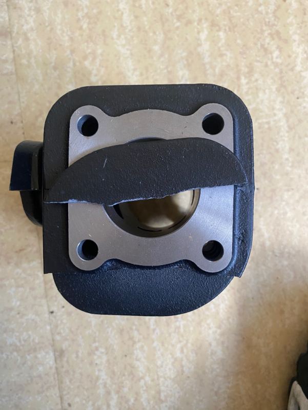

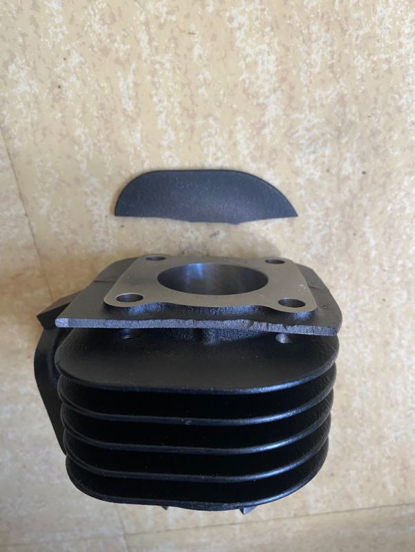

  7. Bonjour j’ai racheter un cylindre chez maxiscoot Stage6 mais j’ai ouvert le colis et il été casser et comme ça fait presque 1 semaine que j’essaie de les joindre et qu’il réponde pas je voulais savoir si je pouvez quand même le mettre sans rien risquer ou pas ?
