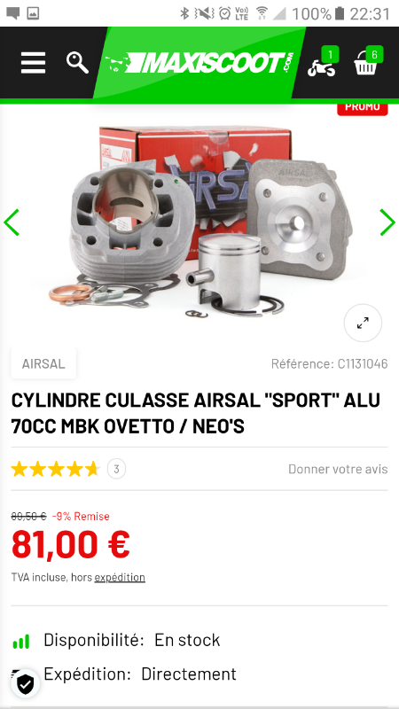

  3. Bonjour j'aimerais savoir si ces pièces sont compatibles ? Si cas échéant que me conseillez-vous? Merci

  8. bonjour besoin de conseils Cylindre Culasse 50cc 1000klm Airsal Neos /sr/F10 Pot Yasuni R Black débrider (2) variateur polini hi speed galets 6.9gr Embrayage polini race 107MM Ressort full bleu polini carburateur 17.5 Dell'Orto gp87 Courroie polini renforcer Boîte à air origine Transmission origine Je prends tous juste 80 Ma question est ? Puis-je encore optimiser en 50cc si oui par quoi ? Merci des retours

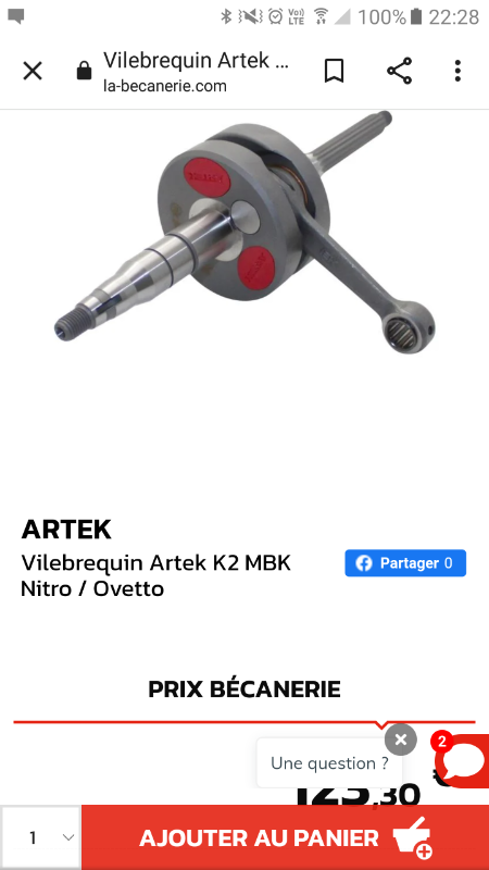

  9. Bonjour merci pour ton conseil dois-je changer également d'autre pièce (ex; vilebrequin, allumage )ou autres.. pour une fiabilité optimale ?

  11. Salut Je possède un neos 2t 2016 Variateur polini hi speed galet 7gr Embrayage polini ressort poussée bleu ressort (3) Embrayage jaune Pot yasuni R débrider carburateur origine 12 gp 60 de base passé en 72 Boîte à aire origine Et tous le reste je prends 75klmh GPS J'aimerais monter un kit 50cc airsal ou autres selon vos retours d'expériences Et aussi savoir quelle pièce à changer pour la pose du kit pour rester le plus fiable possible Merci
