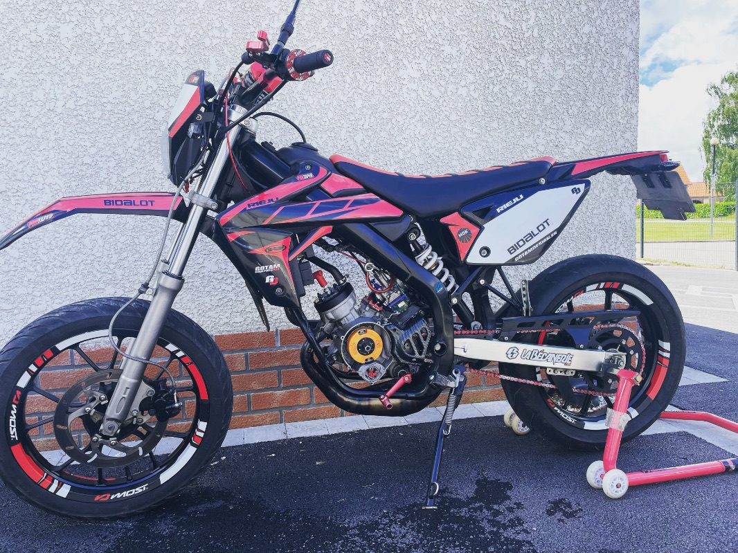

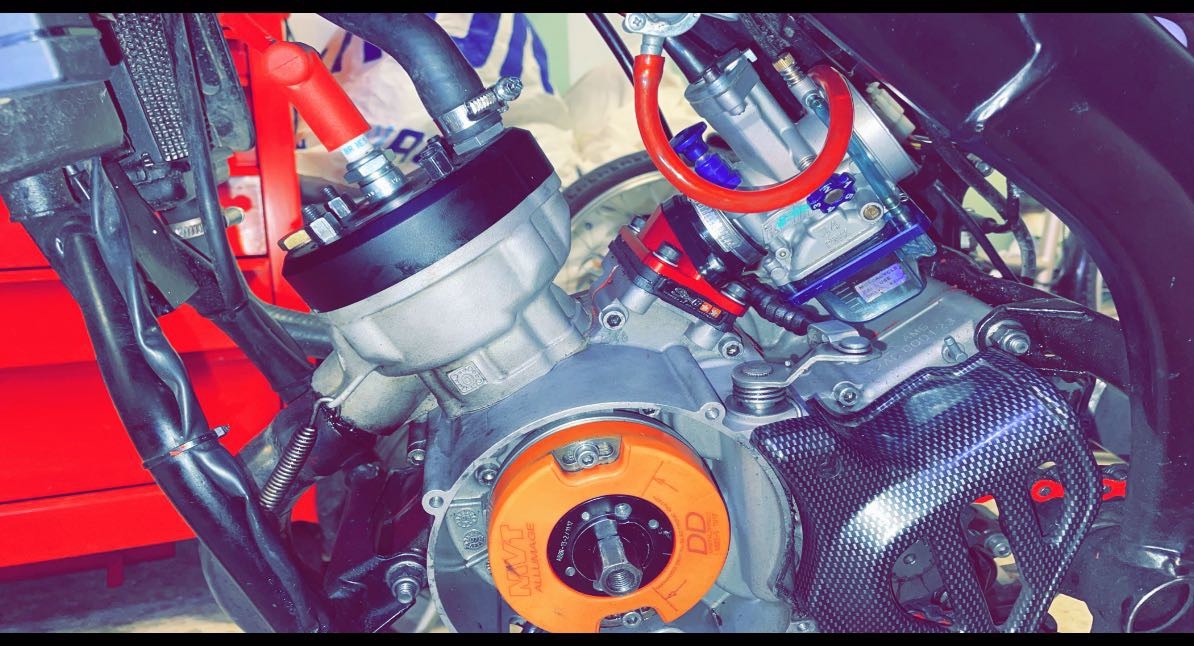

Bonjour je m’appelle jules j’ai un problème avec ma rieju mrt de 2011 je suis accompagné d’un kit 95 2win préparer carter préparer carbue de 34 gicleur 168 avec pipe most 30 34mm bougie couleur brique allumage mvt dd pot most 80/90 boîte bidalot avec barillet top et axe de sélecteur top embrayage most en transmission 14/53, de base je lève en scooter mes j’ai vendu le miens, j’ai acheté une bécane ou je voulais faire une 50cc de piste sauf que j’aimerais bien lever mes la première à du mal à se lever en compteur voiture je prend exactement 130 donc pour moi je perd pas mes je trouve que je n’est pas de patate et cela m’ennuie elle n’est pas du tout nerveuse rien j’aimerais bien qu’on m’aide s'il vous plaît car je suis frustré de balancer de l’argent pour qui aucune patate mes que de la pointe
Est-ce normal que ma moto ne se lève pas en première ???

Alors oui je pourrait faire ça mes le problème c’est que si je mes une transmi courte vue que la bécane et en 95 carbue 34 et allumage mvt dd que elle prendre tellement des tours rapidement qu’elle l’auras pas le temps de réagir, pas bête pour le pot passage haut mes c’est pas ça le problème car y a bien des 86 top si se lève comme de l’eau en passage bas et une configuration limite normal
