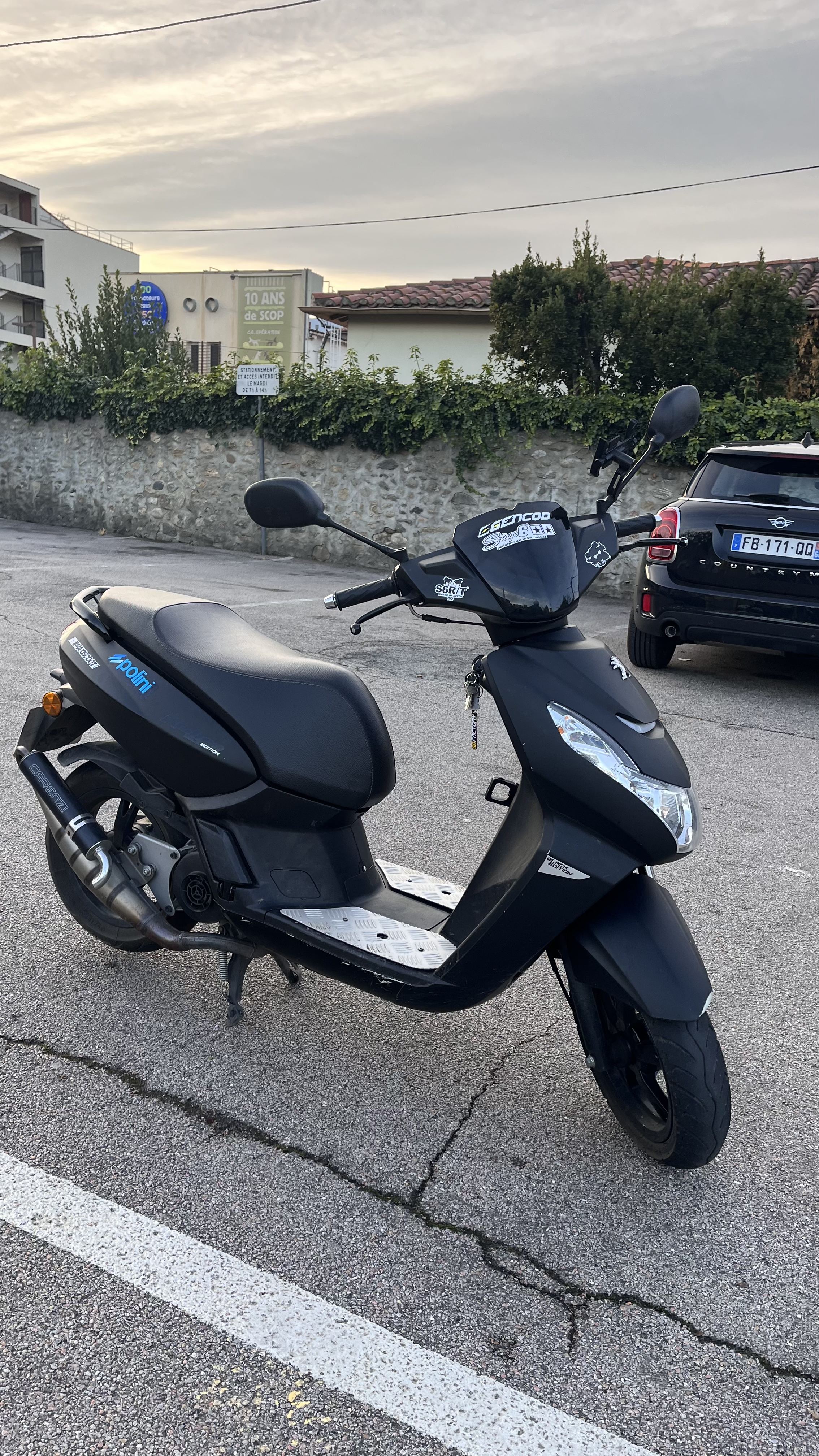

  11. Salut à tous Je possède un kisbee 2t injection de 2020, et je ne comprends pas pourquoi celui-ci ne veut pas dépasser les 70kmph. Voici les modifs que j'ai fait dessus : Variateur Polini HI-SPEED Galets 6,5 (le poids parfait, j'ai essayé plus lourd mais pas plus de pointe) Pot carenzi Daemo boîtier ecu débridé polini (https://www.scootfast.net/fr/boîtier-cdi-polini-peugeot-kisbee-2t-injection.html) filtre à air type Cornet (je sais plus la marque) Le scoot à une bonne accélération et une bonne reprise, je bombarde même dans les montées. Néanmoins j'ai besoin de plus de pointe parce que 70 sur les nationales c'est un peu pénible. Si quelqu'un peu m'aiguiller sur quelle(s) pièce(s) changer cela me serait d'une grande aide. Merci d'avance !

  18. Bonjour à tous, J'ai un kisbee 50 2t injection de 2020. J'ai récemment changé variateur, pot mais celui-ci bloque toujours à la même vitesse : 70kph. Quand j'atteins les 70, le scoot n'avance plus (on dirait qu'il est comme bloqué à cette vitesse) et en descente je ressent comme des légers freinages comme si le scooter broutait. Ca m'est aussi déjà sur du plat vers les 60 comme si le scoot "passait une vitesse" puis "rétrogradais" en boucle ce qui cause un fort avant arrière très nuisible quand je conduis (ca arrive très rarement) Je précise qu'il est débridé au variateur et a la cloche d'embrayage. Quelqu'un serait-il comment je peux remédier à ce problème s'il vous plaît ?
