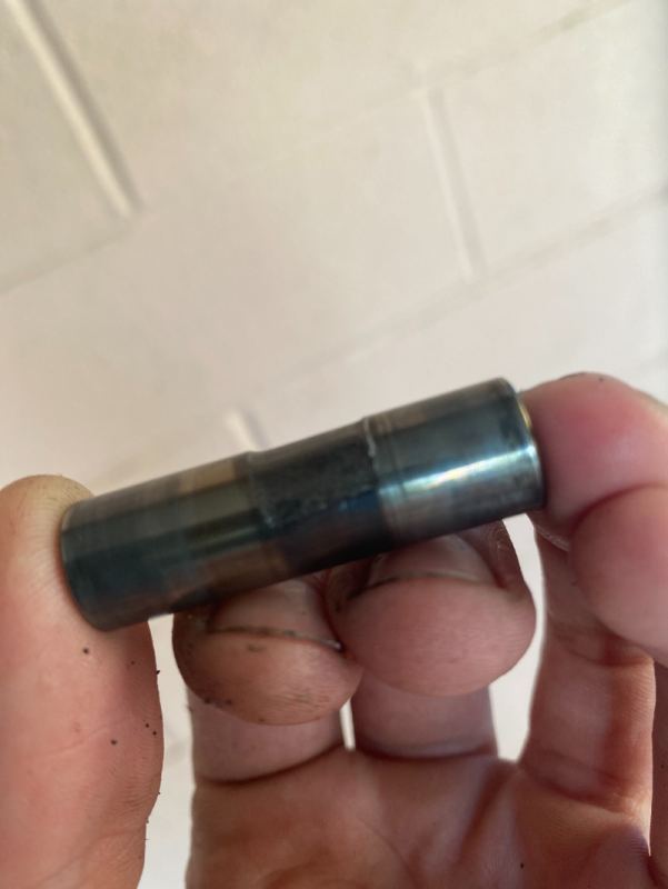

    Bonjour quelque saurais quel gicleur je devrais m’être dans un carburateur 17,5 Dell'Orto avec un kit polini 70cc fonte pour zip refroidissement liquide mon carburateur tournai avec un gicleur 86 pour un kit airsal 47,6 et ça a serré les pistons on coller mon scooter a souvent eu beaucoup de mal à avancer après le premier allumage du matin , comme ci si il broutai jusqu’au moment où avais de plus en plus de mal à avancer et bam serrage par ailleure juste avant que ça serre mon scoot faisait des bruit de moteur très bizarre et je crois avoir trouver la cause (sur la photo) merci de me dire aussi pourquoi le canon du piston a pris une usure comme ça si c’est du à un défaut ou quoi merci bien
