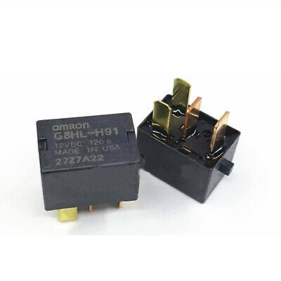

    scooter piaggio - gilera Panne de mon scooter de livraison HONDA
    Bon en fait c’était la batterie le problème , elle avait pris un coup elle était à recharger . Je l’ai changé histoire de ne pas avoir de soucis, ça m’a quand même coûté 42 euro… si j’avais su je l’aurais juste recharger mais bon c’est pas grave , j’ai aussi perdu 9 euro avec la pièce commande pour rien , bref une panne à 51 euro et 2 jours sans boulot
    Re, alors j’ai démonter le cache avant , et en mettant le contact le relais de puissance cette pièce : elle fait un bruit et vibre légèrement, j’ai commandé la pièce sur Amazon Avec la référence G8HL-71 car la H91 est introuvable sauf au Brésil avec 1 mois de délai de livraison, ça ne va pas poser de soucis ? Ça a l’air d’être exactement la même pièce , apparement c’est une pièce qui se monte sur les voiture et climatiseur Honda .. je ne sais pas du tout ce que c’est , en attendant je suis bloquer pas de possibilité de travailler jusqu’à jeudi et encore si c’est la pièce défectueuse, la batterie coûte 42 euro je préfère voir si ce n’est pas ça le problème
