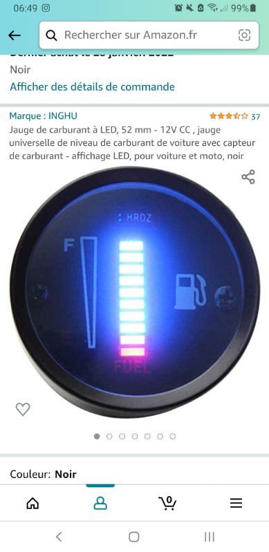

Re Bader, je te remercie encore pour ton retour. J'en est acheter une de ce style, malheureusement au niveau des branchement ça n'a rien donné... de mon réservoir j'ai un fil bleu clair qui doit être la masse et un fil vert pour le capteur. J'ai fais le branchement mais rien ce passe... Donc si tu as d'autres lien pour une autre jauge, je suis preneur... Merci encore -

Bonjour à tous ! =) Voilà j'ai un ovetto 2T année 2006, j'ai un guidon VTT, donc plus le compteur d'origine... Et je voudrais installer un témoin ou une jauge à essence... donc j'aurais besoin de votre grande d'aide pour me trouver une solution... je précise que je suis un peu nul en électricité... Je vous remercie d'avance de vos retours et surtout de vos conseils, en espérant d'avoir une solution. Cordialement FONTENEAU Loic
