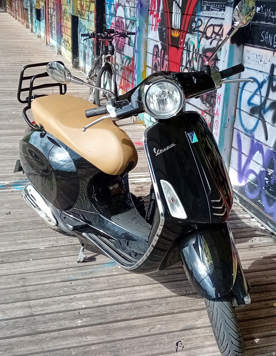

  7. Merci de ta réponse Alain! Je vais partir sur la béquille de la vespa (référencer 1C000276) alors! car en fait ma vespa penche un peu à droite sur la béquille , j'ai l'impression qu'il manque de la matière sur le pied droit de la béquille. Je voulais te demander aussi je suis en pot sito débrider et en gicleur de 53 origine juste variateur débrider et le carburateur en brider avec la grille dorée, il tourne comme une horloge et mes bougie sont de bonne couleur . j'ai lu sur le forum qu'il fallait augmenter la taille du gicleur quand on met un pot de détente au risque de serrer , mais moi le concessionaire m'as dit que le pot sito c'est un type origine donc que c'était pas obligatoire de changer de gicleur si le réglage de richesse était bon. Je n'ai pas de risque de serrage?
