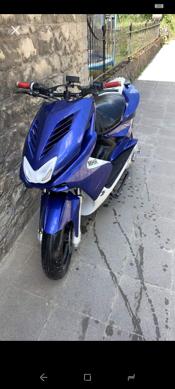

  10. bonjour à tous pourriez vous me conseiller sur la couleur du gros et des petits ressort qui faudrait pour que mon scooter ai du démarrage car il roule bien mais n a pas vraiment de reprise . Ses un nitro dessus il y a kit 50 Stage6 pot Stage6 pro replica carburateur 17.5 clavette décalé variateur top perf et embrayage top perf ressort jaune.je remercie a ceux qui prendront le temps de m aider.
