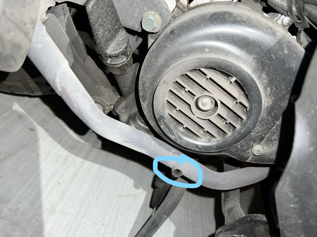

    autre scooter Manque boulon sur tuyau d'échappement - Bruit d'enfer
    Salut Bader, ah d’accord, c’est donc pour ça.. super, merci du conseil, je vais faire ça

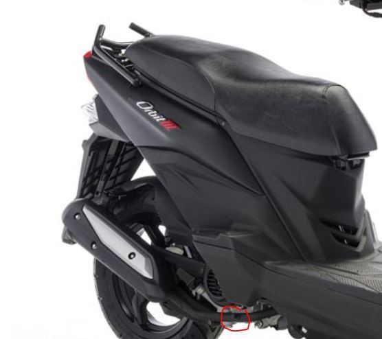

  2. Bonjour, J'ai un scooter de la marque SYM, le modèle Orbit III 50 et je rencontre un petit souci.. Je ne m'y connais absolument pas dans le domaine des scooters et de l'auto en général donc excusez les termes employés Au niveau du pot d'échappement, sur le tuyau qui le relit à une valve de sortie du scooter, il y a un trou où je pense est supposé se trouver une vis/boulon sans ou avec filetage, je n'arrive pas à bien discerner. Je sens de l'air en sortir et vu qu'il n'est pas bouché, le scooter fait un bruit d'enfer, c'est infernal.. Savez-vous quel genre de boulon il faut acheter ou si il y a moyen que je le rebouche d'une autre façon ? Et cette petite sortie aurait-elle un nom ? J'arriverai peut-être à trouver plus d'infos sur le net si j'arrivais à savoir ce que c'est. Merci à tous!
