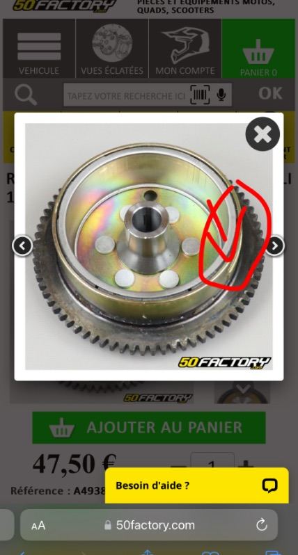

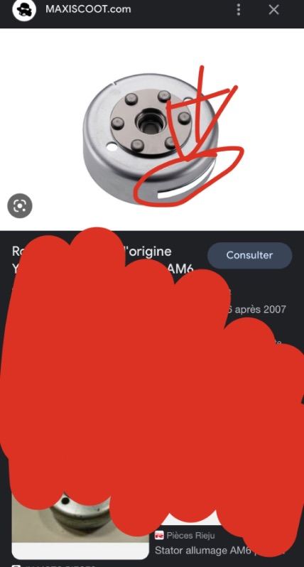

  1. Sa ne fait rien mais quand je la pousse pour la démarrer elle Pete et après se coupe mon père me dit vue que j’ai retiré le réservoir peut-être une merde qui serait passé dans le carburateur je vais le nettoyer mais ça me parait bizarre car j’ai un filtre sur mon robinet essence j’ai changé ma cloche d’allumage eusi et on dirait le truc que j’ai entouré et pas le même niveau épaisseur et avant j’avais un de tzr et là j’ai mis sans démarreur car j’ai une dt. Je sais pas si sa peux changé un truc je pense pas. Il faudrait que je mesure eu pied à coulisse pour voir a vu comme sa on va zéro différence de taille

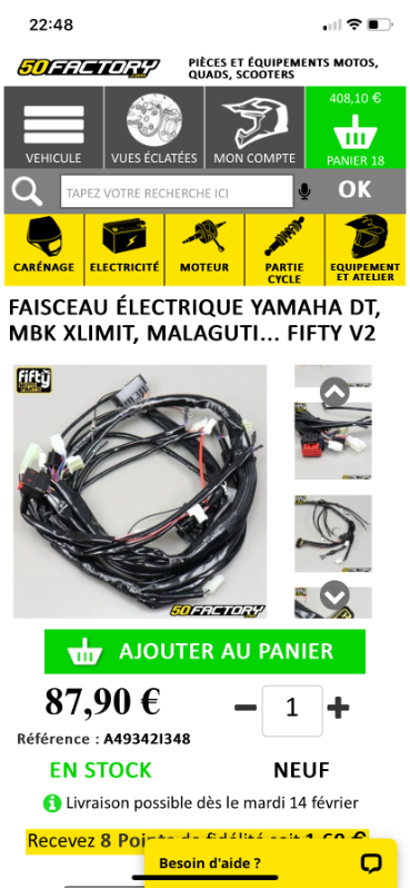

  4. Boujour voilà j’ai acheté un câblage de dt sur 50 factory et je les remplacer, car mon câblage était coupé de partout et là maintenant ma moto démarre et quand j’accélère elle s’éteint en gros quand le moteur monte dans les tours c’est comme si je n’avais plus d’allumage les pièces que j’ai changé électrique son juste allumage 12 bobine comme l’ancien alors je ne comprends pas pourquoi ça ne marche pas alors que avant ça marchait je n’ai pas raccordé encore les phares et clignotant car je voulais m’assurer que la moto démarre avant sur la moto, je n’ai plus capteur de béquilles capteur de point mort compteur capteur de température avant la moto démarre nickel avec le câblage et ses capteurs qui n’était pas branché. Alors je ne comprends pas de où ça pourrait venir. j’ai pensé que mon ancien câblage était peut-être coupé et du coup ça régler ce problème. Le problème est que le câblage est coupé de partout donc je ne peux même pas me repérer par rapport à l’ancien. si quelqu’un connaît les câblage de Yamaha DT, ou même un schéma électrique. Ça pourrait m’aider ma moto est une Yamaha DT R de 2006 monter en X je précise aussi que la moto démarre nickel avant que je retire le câblage. et rouler nickel. donc ça ne peut pas venir de problème carburateur. je n’ai plus aussi. mon coupe-circuit, mais j’ai ponter les files. donc j’ai de l’étincelle. on dirait, c’est quand la moto monte dans les tours. j’ai comme une sécurité. c’est un peu comme le capteur de béquilles quand la béquille et mise, impossible de démarrer la moto et quand la moto roule et que on mais la béquille moto qui s’arrête on dirait ça vient de là pourtant j’ai essayé de ponté les files et ça me fait le même problème donc je cherche mais c’est pas trop facile merci de votre aide, je serai très reconnaissant j’avais eu le problème à l’époque sur une TZR. Quand je passer les vitesses elle s’arrêté. C’était mon capteur de point mort qui était HS j’avais dû le fixer directement à une masse c’est ce que j’ai fait avec ma dt et ça ne change rien donc je suis perdu . Photo du câblage neuf
