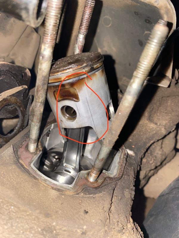

  1. Ok donc je regarderais les joint spy demain alors merci de l’aide!
  2. après démontage le cylindre et clean et j’ai juste sa sur le piston:
  3. C’est bizarre car j’ai encore de la compression et il arrive a démarrer mais ne tien pas
  4. Environs 5km je rentrais du travail Environs 5km je rentrais du travail
  5. Bonjour, j’ai un souci sur mon booster de 2011, vendredi il a caller sur la route depuis pas moyen de le démarre, il démarre si je reste haut dans les tours et dès que je lâche ou re accélère il cale, dessus j’ai nettoyer le carburateur, pipe admission+ boîte a clapet, nouvelle bougie (étincelle bleu donc correcte), je ne sais plus quoi faire… merci de votre aide!
