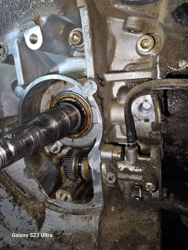

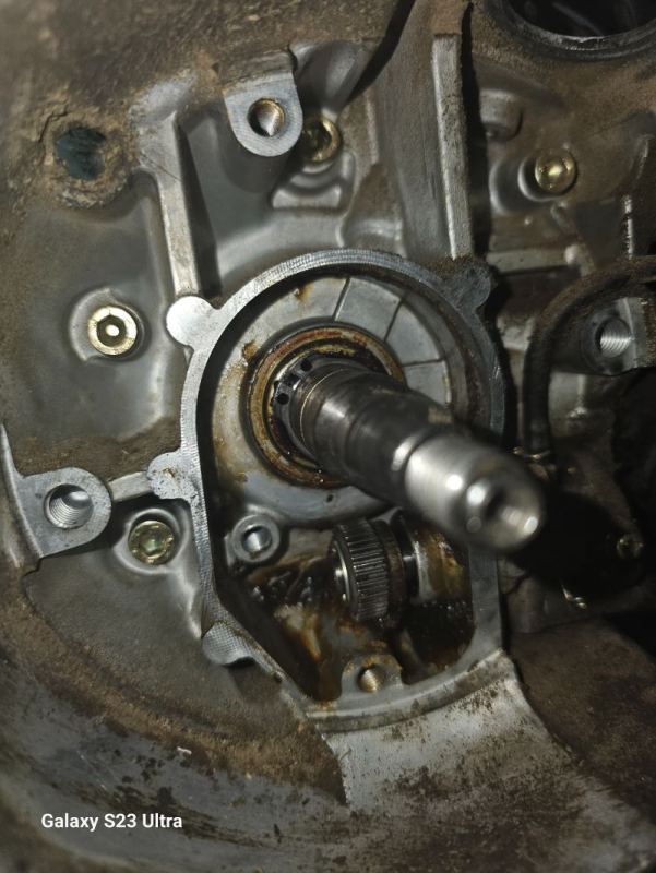

  2. Bonjour tout le monde encore moi ces temps c'est la galère. Je vous explique J'ai un aerox 2009 full origine que j'ai acheté y a 1 semaine environ le scoot a bien rouler le temps que je rentre avec le lendemain rien à faire. A force de kick ou démarreur électrique bougie noyer enfin bref tout nettoyer j'ai réussi à le redémarrer mais des que je le coupe y re démarre plus. Je démonte le pot je le retourne et la surprise plein de liquide je suppose c'est du liquide de refroidissement Je démonte cylindre culasse impeccable pas une rayure et les segment parfait aussi par contre il y a comme des goute vers le vilebrequin et le join de culasse était full plat. Ma question est la suivante s'il y a bien fuite de LDR le scoot ne devrais jamais démarrer , mais en forçant genre 30min mdrr j'arrive à le démarrer. Et autre chose mon joint spy coter allumage il est mort on est d'accord

  5. ouai clapet changer neuf niveau prise d'air je sais pas a moins que ca vienne coter allumage les joint spy que j'ai pas pu controler javais pas l'arrache volant, pour le reste cela me semblais ok, d'ailleurs une fois quand je lai démarrer au kick il y a eu un comme une bruit de pshiit comme une dépression
