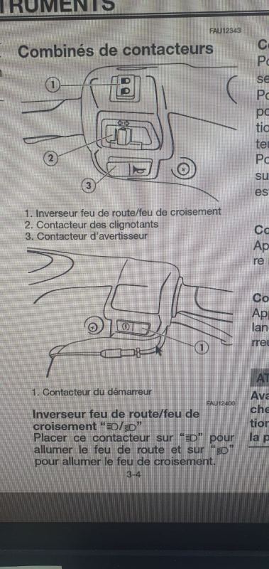

    Merci beaucoup pour votre retour Sur le commande de droite je n'ai que le bouton démarreur et pas d'emplacement d'un bouton manquant.

    Bonjour à tous Mon fils vient d'acheter un yamaha neos de 2004 Les phares et feux ar ne s'allument pas, il y a bien un inverseur code phare et pas d'autre commutateur. Les ampoules sont bonnes, y a t'il une astuce pour les allumer. Merci pour votre aide
