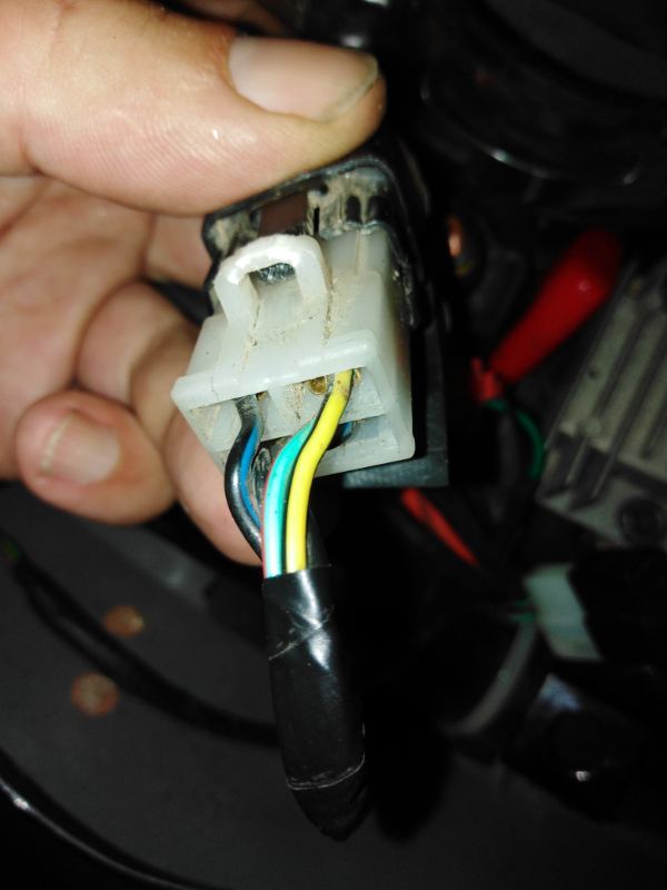

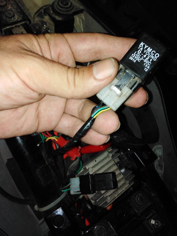

  3. j'ai trouvé le pb mais tjs pas la solution lol j'ai pas de volt sur la fiche jaune/noir et rouge/blanc voir photos alors que j'ai bien 12v sur d autres fiches... Sur le relais du capteur de béquille ou de je sais pas quoi en fait en anglais c'est side stand relay Bizarrement ce sont les fils jaune/noir que l on branche de l autre côté à l antiparasite et le rouge/vert capteur de point mort qui est comme par hasard le seul voyant qui ne s allume pas sur mon compteur... Mais du coup ça me avance pas vraiment dans le sens où je sais tjs pas pkoi et d ou y a plus de 12v qui passe...

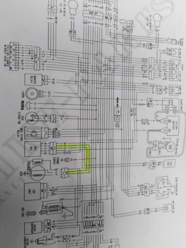

  8. Alain c'est fait ça n as rien changer... Guigui oui j'ai essayé avec le stator+rotor du 125 lifan qui marchait Sans soucis (c'est le carter interne au niveau du kick qui a pété le reste du moteur été ok) et rien... Normal de ne pas avoir d ohm et 0.4v courant batterie et contacteur mis sur la fiche du fil noir/jaune venant du cdi qu on branche à l antiparasite ? j'ai pris en photo le schéma électrique pas sur que ça soit lisible sur le site mais j essaie qd même Merci encore pr votre aide les gars
