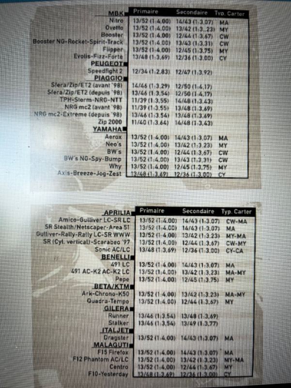

    Finalement je ne vais peut être pas avoir besoin de fouiner tant que ca … j’ai trouvé un tableau sur le forum avec toute les transmissions d’origine … et en fait les booster spirit ( avant 2004 ) comme le mien serait en 13/43 et les nouveau (après 2004) en 12/44 donc je devrait trouver plus facilement … après j’ai presque envie de démonter ma transmission pour voir ce que n’ai vraiment …
