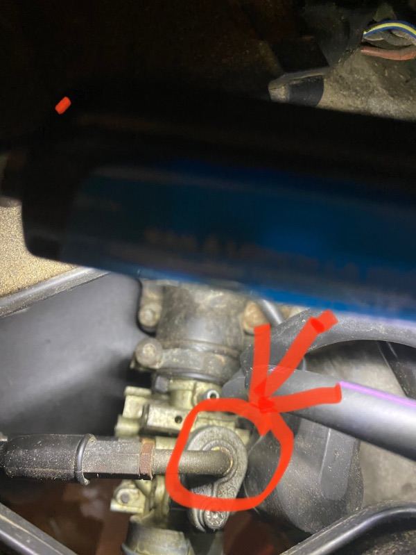

  2. Alors avant de regarder le pot j’ai démonter mon carburateur remis tout correctement mais mon souci je pense vient du couvercle du boisseau il y a du jeu au niveau de la jointure et’´’couvercle coude je l’ai bloqué comme je pouvais et là miracle le scooter démarre mais beaucoup de mal à trouver le bon réglage car il cale au bout d un moment . Je vais replacer le couvercle et le coude je pense .je joints une photo du couvercle il y a du jeu de haut en bas et gauche à droite .

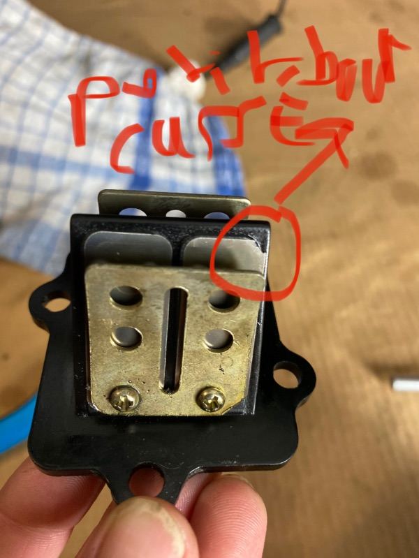

  4. J’ai joins une photo de la boîte
  5. Merci de répondre c’est gentil de votre part de vous intéressez à mon souci .Non j'ai rien changé j’ai nettoyé le carburateur à l’essence le truc c'est qu’après remontage de boîte à clapets neuve car un était cassé , il a démarré nickel au premier coup de kick je l ai laissé tourné plusieurs minutes pour voir si il cale comme avant et il a pas calé en remettant le carter plastique de la culasse après il a plus démarré , j'ai la bougie un peu grasse et pas mal de liquide dans le cylindre et quand je kick des petites taches giclent sur le sol je suis pas sûr mais j’ai l’impression d avoir un souci de boisseau aussi car le coude rigide bouge je ne pourrais voir ça que cet après midi je dois m absenter .

  7. Après avoir changé le cylindre et piston mon YAMAHA neo’s a démarrer mais fini par caler .J’ai fais un nettoyage du carburateur ,toujours pareil je regarde la boîte à clapets un était casser je la remplace remonte le tout et là il ne démarre plus , je recommence il démarre nickel tourne bien je l arrête , remonte le carter et avant de remettre le carénage je retente de démarrer et plus rien il démarre plus .Une piste ? Je suis novice alors j’ai peut être mal remis qq chose même si j'ai bien fait attention
