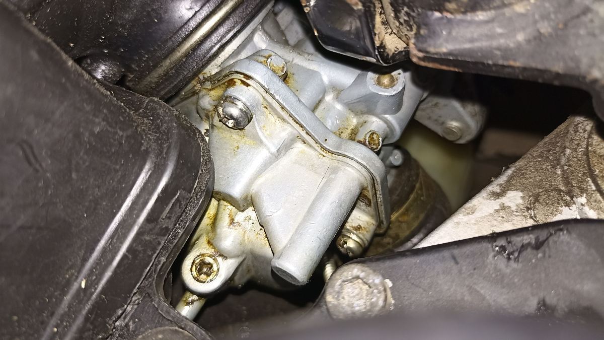

scooter mbk - yamaha Essence suinte du carburateur malgré intervention - MBK evolis 50
adrsrn a répondu à un(e) question de adrsrn dans Admission et carburation
Bonsoir! Des nouvelles donc. Je suis passé chez une connaissance qui s'y connait un peu. Diagnostic : joint torique du starter auto foutu et joint ET fond de cuve à changer. Depuis ça ne fuit plus. On en a profité pour changer la courroie, la pipe d'admission qui était super craquelée ainsi que les joints de clapet. Je ne suis pas ravi notamment pour la pipe d'admission car ça se voit et la pièce ne coûte pas cher, le garage aurait pu le faire. -
Petit ajout : ce soir je regarde le carburateur, il est sec et presque aucune odeur (résiduelle donc). Je démarre le scoot et je le fais tourner deux minutes sans accélérer. Environ 1 mn plus tard je regarde le carburateur et de l'essence suinte à nouveau... Ceci explique peut être pourquoi selon le garagiste ça ne fuyait plus ? Demain je ne le démarre pas, je vois si ça se confirme... -
adrsrn a posté une question dans Admission et carburation
Bonjour ! J'ai fait nettoyer et régler mon carburateur car de l'essence suintait. Le garagiste soupçonnait le truc classique (pointeau, flotteur). Il y a eu nettoyage et changement du pointeau pour un d'occase mais en meilleur état. Il y a eu aussi changement des durites d'air et d'essence. Cependant il y a toujours une fuite. Cela suinte au niveau de la jonction avec la cuve. Je me dis que ça pourrait être le joint de cuve mais ça se serait vu au nettoyage et il aurait été changé ? Je ne me rends pas compte si la fuite n'est pas plus haut mais on voit mal. Je joints une photo prise avant le nettoyage. On voit l'essence suinter au niveau de la jonction. ce n'est pas beaucoup mais ça pue et du coup je ne peux pas garer le scooter dans mon garage (j'y fais sécher le linge et il y a la chaudière gaz...). Merci pour votre aide qui me permettra d'orienter la demande de travaux au garage. -
