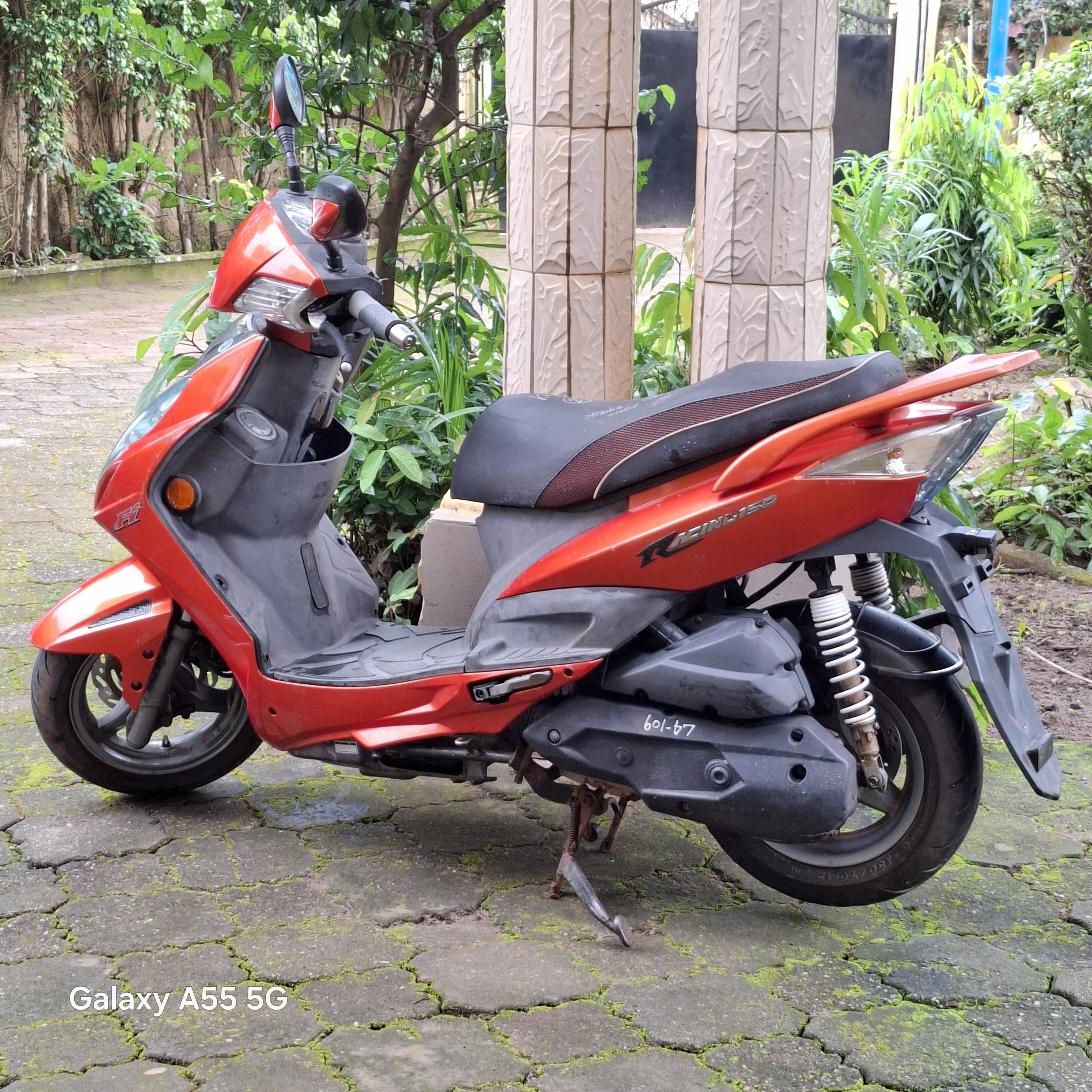

    C'est un kymco racing 150cc type LEF6
Succès de Boubacar
Newbie
Newbie (1/13)
  1. C'est un kymco racing 150cc type LEF6. Il roulait très bien mais récemment il il y a eu quelques petites soucis de démarrage jusqu'à ce qu'il s'arrête complètement. Le constat évident que j'ai eu à découvrir est la pompe qui ne reçoit pas de courant et donc ne s'active pas! J'ai testé la pompe sur direct, elle fonctionne nickel... Quand je mesure la tension du fil au faisceau, rien. Aucun problème de fusible par contre. Avez-vous des informations scooter s'il vous plaît, un document peut-être sur le circuit électrique du scooter ?
