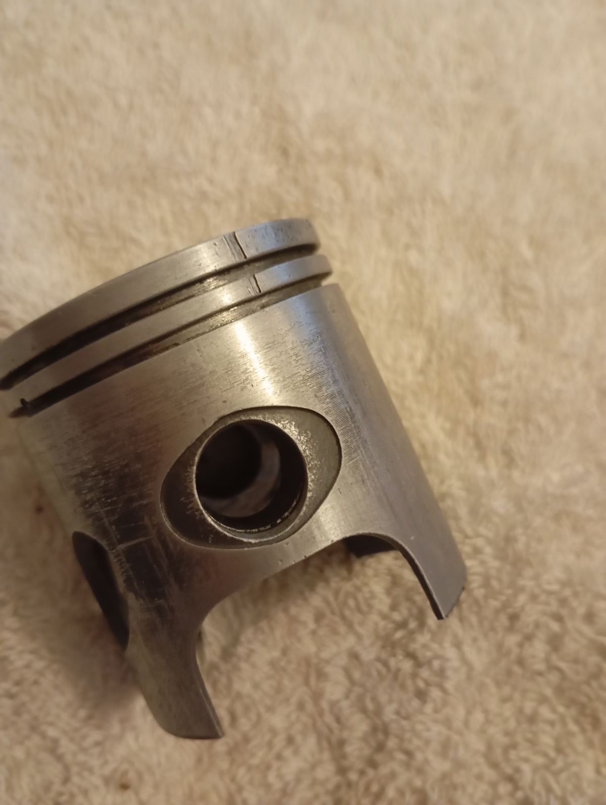

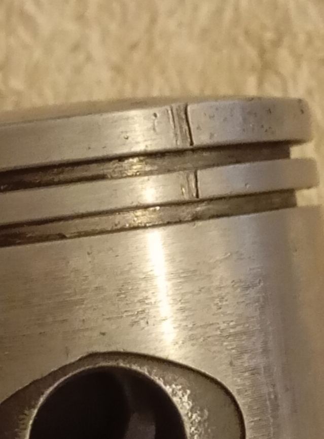

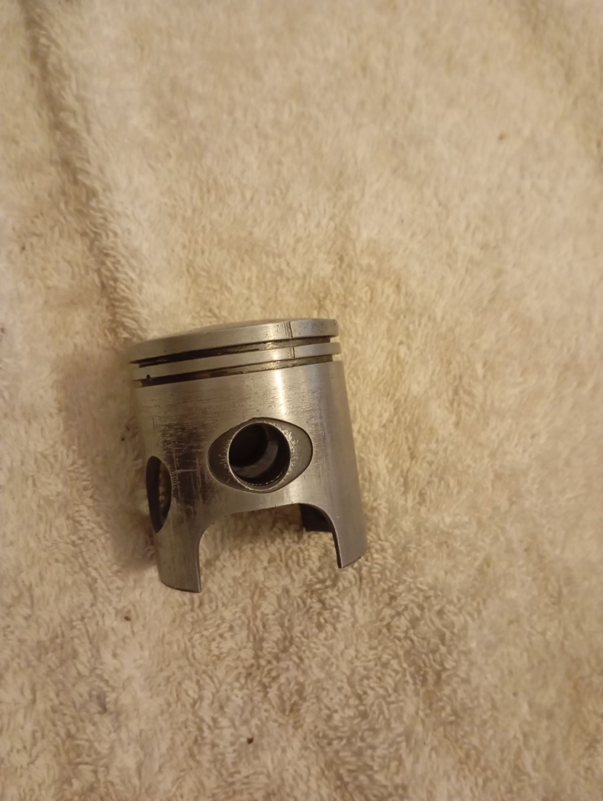

  3. Kikou Alain, tien voici un aperçu du piston endommagé Merci pour ton retour et ton commentaire 💪🏻👌🏻👍🏻
  4. Bonjour j'ai un Gilera stalker équipé top perf 80 et j'ai fait une belle amorce de serrage et je voulais savoir si mon piston qui a pris une petite trace est réparable s'il vous plaît? Merci à tous pour vos retours
  5. Bonjour j'ai un Gilera stalker équipé top perf 80 et j'ai fait une belle amorce de serrage et je voulais savoir si mon piston qui a pris une petite trace est réparable s'il vous plaît? Merci à tous pour vos retours
