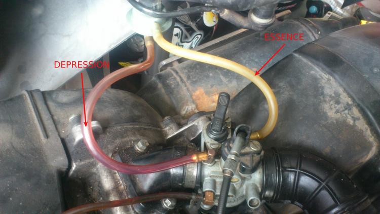

  1. Merci Ti-Paco972 ! J'ai bien l'impression que quand je m'en sert pas pendant longtemps l'essence s'évapore de la cuve. La prochaine fois je kick 500 fois avant de mettre le contact, on verra bien :D
  2. Bonjour le forum, Depuis que j'ai déménagé du sud à l'ouest de la France mon antiquité de Zip me fait des misères. J'ai changé le robinet d'essence à dépression et maintenant il ne démarre plus. Est ce que je ne me serais pas trompé dans le branchement des durites qui vont au carburateur ? Merci :)
