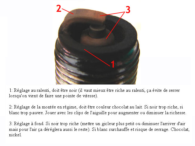

il faut baisser la taille de ton gicleur jusque a l avoir marron chocolat la vis de richesse est pour le bas régime l aiguille le mi régime est enfin le gicleur pour le fond post-714-0-03131200-1338823262_thumb.jpg
voilà comment doit être ta bougie :cool2:

a enfete les numéro coresponde au numéro sur la bougie j'avait pas fait attention :)

trop riche la ta bougie est noir baisse ton gicleur de 5 en 5 jusque a l avoir marron chocolat voir rouge brique l aiguille au 3 eme cran après en gicleur test un de 80 même 85 descent au fur est a mesure de l avoir marron quoi tu devrait tourner entre 78/75 mes test plus gros avant quand même tu as boîte à air ou cornet ?
