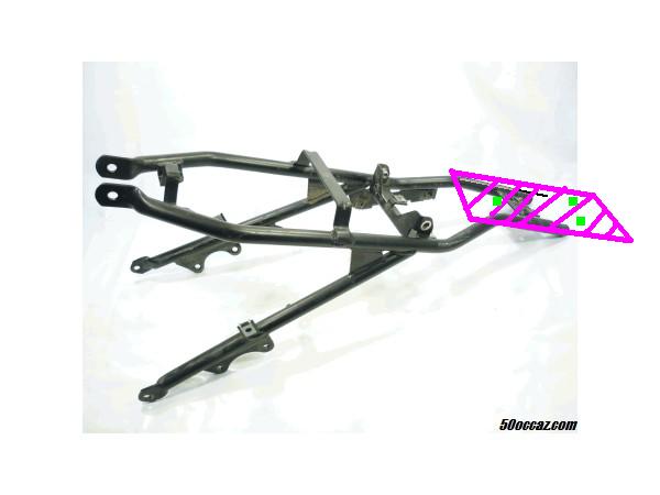

damsss Posté(e) le 10 juin 2012 Signaler Posté(e) le 10 juin 2012 salut j'ai acheter une bavette enduro avec feu a led integre et trou pour les clignotant (car je n'est pas de lumiere ni de plaque) le problème comment elle se fixe ? merci
0 damsss Posté(e) le 10 juin 2012 Auteur Signaler Posté(e) le 10 juin 2012 ouai normal mais je vais pas percer mon garde bou arrière --'
0 Djo Posté(e) le 10 juin 2012 Signaler Posté(e) le 10 juin 2012 (modifié) prends une plaque d'alu avec laquelle tu prolonges le cadre...comme ça tu vas juste percer la plaque d'alu et non le cadre :cool: Modifié le 10 juin 2012 par jo254
0 damsss Posté(e) le 10 juin 2012 Auteur Signaler Posté(e) le 10 juin 2012 (modifié) ba c'est ce qu'un pote ma dit mais je comprend pas trop comment faire =/ il y a pas un tutoriel? Modifié le 10 juin 2012 par dada22
0 Djo Posté(e) le 10 juin 2012 Signaler Posté(e) le 10 juin 2012 (modifié) attends je te fais un truc avec paint :) Edit: le cadre de la mrt va jusqu'à la fin du garde-boue? Modifié le 10 juin 2012 par jo254
0 Risk Posté(e) le 10 juin 2012 Signaler Posté(e) le 10 juin 2012 Tu prends une plaque en alu sur laquelle tu fixes ta bavette (donc tu prends l'entraxe des fixations, etc.), et cette même plaque tu vas la fixer à ton cadre là où tu as des trous dispos (encore faut-il en avoir), sinon tu peux en faire. En gros ta bavette sera indirectement fixée au cadre.
0 Djo Posté(e) le 10 juin 2012 Signaler Posté(e) le 10 juin 2012 (modifié) voilou En violet c'est la plaque en alu et en vert c'est les trous que tu perces dans la plaque pour fixer la bavette :) Et oui comme tu dis Kristouff, genre tu mets la plaque en dessus du cadre et la bavette en-dessous :) Modifié le 10 juin 2012 par jo254
0 damsss Posté(e) le 10 juin 2012 Auteur Signaler Posté(e) le 10 juin 2012 a ouai ok j'ai compris (c'est pas trop tôt :D2 merci beaucoup ducoup je vais faire sa demain si je trouve une plaque
0 Djo Posté(e) le 10 juin 2012 Signaler Posté(e) le 10 juin 2012 ouais prends genre 1.5mm voir plus :)
