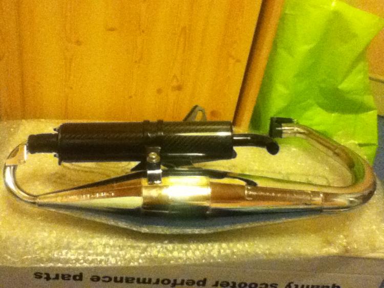

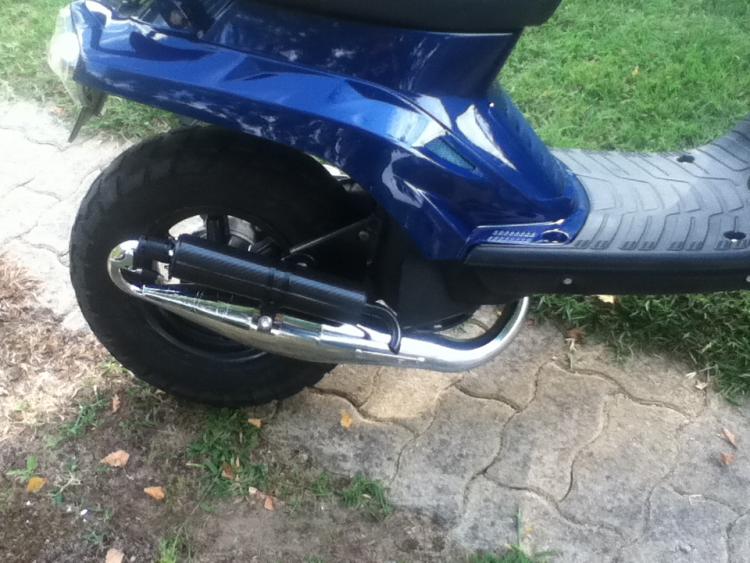

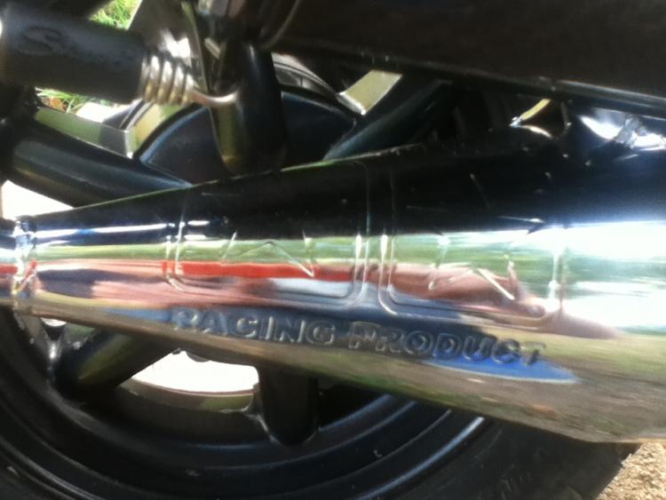

MereTeresaEnSpirit Posté(e) le 14 août 2012 Auteur Signaler Posté(e) le 14 août 2012 (modifié) pot arriver hier monter aujourdui certain reconaitron la marque au deux etoiles Modifié le 14 août 2012 par bluesters
MereTeresaEnSpirit Posté(e) le 14 août 2012 Auteur Signaler Posté(e) le 14 août 2012 je lai essayer je suis monter a 80 mais il faut que je le regle mieux car quand je me stoppe a chaud il s'eteind et il veut se rallumer que a froid

spitro62 Posté(e) le 18 août 2012 Signaler Posté(e) le 18 août 2012 pas mal le pot, pour tes gicleur prend entre 90 et 100 , galet, 5 ou 5.5, ressort d'embrayage jaune malossi et ressort de poussé jaune aussi et sa devrait le faire
