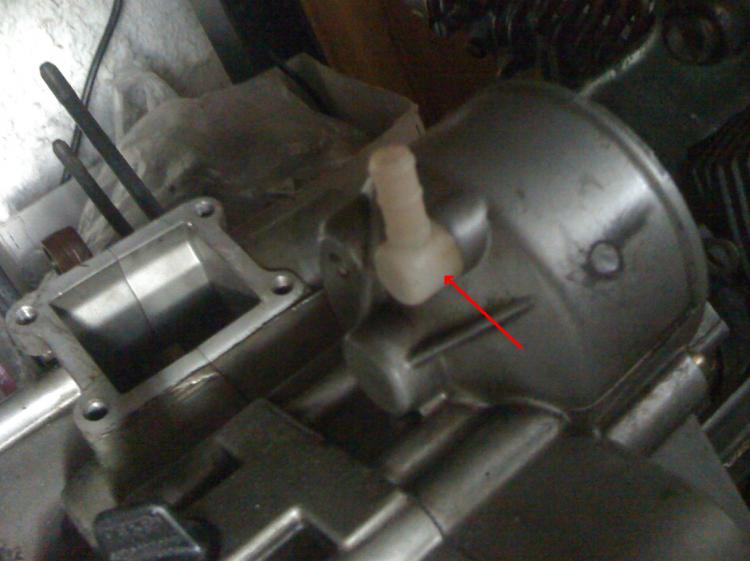

Djo Posté(e) le 5 mai 2012 Signaler Posté(e) le 5 mai 2012 +1 mais note aussi que sur derbi, il faut boucher la durite en haut vers le kick car sinon de l'huile va couler par la...ça m'est déjà arrivé... :rheuuu:
-z- Posté(e) le 5 mai 2012 Auteur Signaler Posté(e) le 5 mai 2012 +1 mais note aussi que sur derbi, il faut boucher la durite en haut vers le kick car sinon de l'huile va couler par la...ça m'est déjà arrivé... :rheuuu: pour la pompe a huile ? moi il y a rien qui a couler quand j'ai démonté
Djo Posté(e) le 5 mai 2012 Signaler Posté(e) le 5 mai 2012 pour la pompe a huile ? moi il y a rien qui a couler quand j'ai démonté nn il y a une sorte de mise a air, une durite qui est branchée nulle part (elle part depuis le kick) et il y a genre 1dl d'huile qui coule si on ne la bouche pas (enfin sur mon E2)
-z- Posté(e) le 5 mai 2012 Auteur Signaler Posté(e) le 5 mai 2012 nn il y a une sorte de mise a air, une durite qui est branchée nulle part (elle part depuis le kick) et il y a genre 1dl d'huile qui coule si on ne la bouche pas (enfin sur mon E2) tu as une photo stp ?
-z- Posté(e) le 5 mai 2012 Auteur Signaler Posté(e) le 5 mai 2012 voilou :P je sais même pas si je l'ai sur ma brele mdr :lol:
