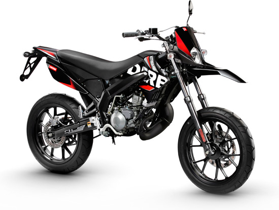

Bonjour à tous :) ! J'ai acheté une Derbi Senda DRD Xtrem et je compte la préparer pour me faire des petites sensations sur Paris, je veux des pièces d'une excellente qualité, résistantes (longévité) et performantes ! Chez quelle marque me diriger pour obtenir les meilleur pièces ? Quel cylindre (70 ou 80cc), carburateur etc... ? Merci, je recueille tous vos avis !
