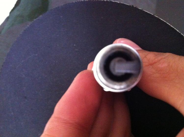

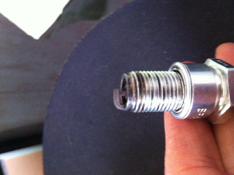

yassin91 Posté(e) le 22 juillet 2012 Signaler Partager Posté(e) le 22 juillet 2012 Bonjour j'ai un scooter piaggio zip 2 temps et je voudrais savoir si la couleur de ma bougie est bonne ? Merci d'avance. :) Lien vers le commentaire Partager sur d’autres sites More sharing options...
Chasseur-de-lapin Posté(e) le 22 juillet 2012 Signaler Partager Posté(e) le 22 juillet 2012 Tu es noir , mais je sais pas si c'est les reflets de lumière mais on dirait que tu es blanc aussi :/ Lien vers le commentaire Partager sur d’autres sites More sharing options...
yassin91 Posté(e) le 22 juillet 2012 Auteur Signaler Partager Posté(e) le 22 juillet 2012 je pense que c'est le reflet du flash moi je la vois couleur marron chocolat Lien vers le commentaire Partager sur d’autres sites More sharing options...
Chasseur-de-lapin Posté(e) le 22 juillet 2012 Signaler Partager Posté(e) le 22 juillet 2012 Si tu l'as voit marron chocolat c'est nickel alors ;) Lien vers le commentaire Partager sur d’autres sites More sharing options...
alex du 59 Posté(e) le 22 juillet 2012 Signaler Partager Posté(e) le 22 juillet 2012 je dirait un peu riche descent de 2 voir 5 point est voit elle doit devenir marron voir rouge brique Lien vers le commentaire Partager sur d’autres sites More sharing options...
yassin91 Posté(e) le 22 juillet 2012 Auteur Signaler Partager Posté(e) le 22 juillet 2012 ok merci a tous une petite question si on est un peu riche on peut serrer le moteur ? Lien vers le commentaire Partager sur d’autres sites More sharing options...
Chasseur-de-lapin Posté(e) le 22 juillet 2012 Signaler Partager Posté(e) le 22 juillet 2012 Je suis riche depuis 4mois toujours pas serré je crois que ton moteur à pas toute sa puissance c'est tout , par contre trop pauvre oui tu serre :) Lien vers le commentaire Partager sur d’autres sites More sharing options...
alex du 59 Posté(e) le 22 juillet 2012 Signaler Partager Posté(e) le 22 juillet 2012 non riche ca préserve ton moteur justement le mieux est de l avoir un tout petit peu riche si il roule bien pas de trou d accélération qui répond bien est direct laisse comme ca alors Lien vers le commentaire Partager sur d’autres sites More sharing options...
yassin91 Posté(e) le 22 juillet 2012 Auteur Signaler Partager Posté(e) le 22 juillet 2012 j'ai un gicleur de 53 remplacé par un 70 carburateur dell orto 17.5 est il roule nickel pas de trou et ma bougie est marron clair ça doit être bon je pense Lien vers le commentaire Partager sur d’autres sites More sharing options...
alex du 59 Posté(e) le 22 juillet 2012 Signaler Partager Posté(e) le 22 juillet 2012 (modifié) si elle est marron clair un peu pauvre alors fait une pointe de 300 mettre coupe le contact est freine est démonte direct ta bougie tu verra ca couleur en fond de cale est tu voit si c'est clair augmente si c'est noir baisse elle doit être bien comme ca Modifié le 22 juillet 2012 par alex du 59 Lien vers le commentaire Partager sur d’autres sites More sharing options...

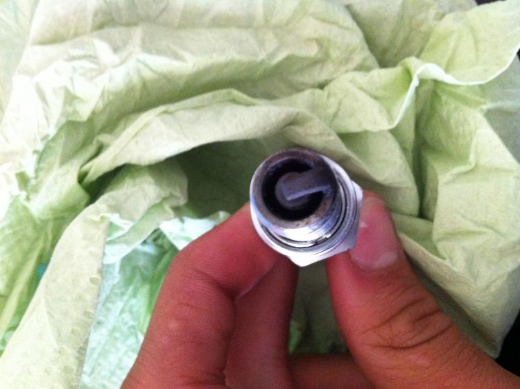

yassin91 Posté(e) le 22 juillet 2012 Auteur Signaler Partager Posté(e) le 22 juillet 2012 ma bougie est un tout petit plus foncé que l'image Lien vers le commentaire Partager sur d’autres sites More sharing options...
alex du 59 Posté(e) le 22 juillet 2012 Signaler Partager Posté(e) le 22 juillet 2012 ben soit tu affine encore un peu ou si il roule bien comme ca laisse Lien vers le commentaire Partager sur d’autres sites More sharing options...
