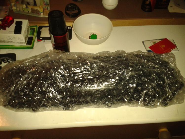

»Scσяρισ Posté(e) le 11 mars 2013 Auteur Signaler Posté(e) le 11 mars 2013 Carter de kick noir brillant arrivant in my home, qui veut de la photos ?
»Scσяρισ Posté(e) le 11 mars 2013 Auteur Signaler Posté(e) le 11 mars 2013 Personne d'autres ? :/ J'attends un peu et si y a personne je les mettrais quand même, for you Dub

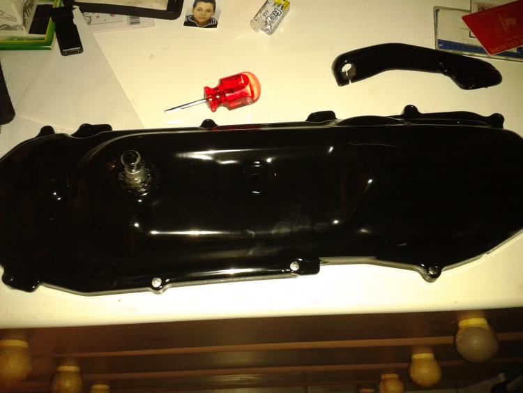

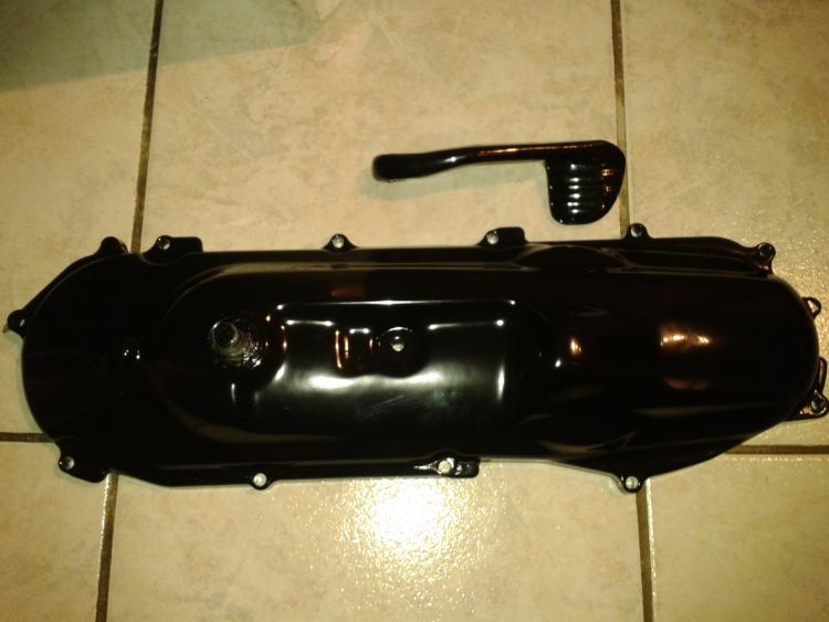

»Scσяρισ Posté(e) le 11 mars 2013 Auteur Signaler Posté(e) le 11 mars 2013 Petit bémol le kick ne passe plus dans l'axe il y a de la peinture dedans je crois et ça passe plus j'hésite a y aller au marteau ou limer mais après je c'est pas si sa tiendra bien même avec la vis ? Avis ?
0wned Posté(e) le 11 mars 2013 Signaler Posté(e) le 11 mars 2013 Pour peindre le carter propre, tu enlève la vis du kick, un coup de wd40 pour enlever le kick, puis tu cache avec du scotch le système ou tu emboîte le kick, puis une fois sec, tu met le kick avec du wd40, ça passe nickel normalement..

»Scσяρισ Posté(e) le 11 mars 2013 Auteur Signaler Posté(e) le 11 mars 2013 Personne ? bon bah.. voilà La première, quand il est arrivé puis au deballage.
»Scσяρισ Posté(e) le 12 mars 2013 Auteur Signaler Posté(e) le 12 mars 2013 C'est bon, j'ai bien protegé le carter, décaper l'axe, et le kick est passé nickel. Un problème en moins, et dans la semaine je vais le ramener chez mon pro, petit rafraichissement ( changement de gicleur,galets,segment, réglages & nettoyage carburateur )
