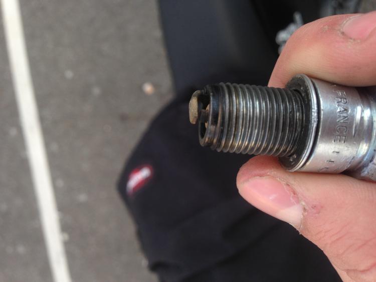

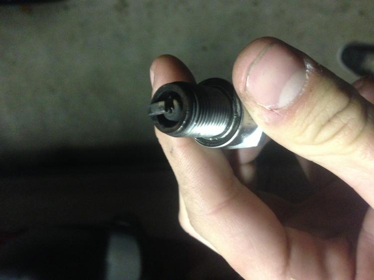

Qomond Posté(e) le 3 décembre 2012 Signaler Partager Posté(e) le 3 décembre 2012 Salut ! :) J'ai une Rieju SMX avec un Scr Sm, Top noir 50fonte, carburateur de 19 Do Et je n'arrive pas a trouver le bon réglage carburateur j'aurais besoin de vos avis :o Niveauu gilceur j'ai essayer plusieurs : - 105 et j avais des trou d'accélération elle tourner hyper mal -110 c'étais encore trop pauvre -126 ( sur la photo n= 1441) et je ne sais pas vraiment quoi penser vu qu'un coter et blanc et l autre noir :huh: clips d aiguille origine -126 avec le clips d aiguille un cran plus bas la la bougie et devenue noir d'un coter et blanche de l'autre noir :| la bougie a étais colorer sur 150Km phoyo 1460 Maintenant je sais pas trop quoi faire pour quel tourne bien vous me conseiller quoi? J'ai une boîte de gicleur jusqu'a 128 mais ça me parait hyper gros pour la configuration que j'ai... Merci de vos réponses :soeur: Lien vers le commentaire Partager sur d’autres sites More sharing options...
Tzr70 Posté(e) le 3 décembre 2012 Signaler Partager Posté(e) le 3 décembre 2012 mauvais session :cool2: sur un kit 50 et carburateur de 19 j'était en gicleur de 95 je croit et je te conseille de changer de bougie d'aller en acheter une neuve pour repartir sur de bonne basse mais un gicleur de 95 et sere la vis de richesse à fond et dessert 1 tour 1/4 ect quart pas quart ;) sinon il y a un tutoriel sur les réglage carburateur :D Lien vers le commentaire Partager sur d’autres sites More sharing options...
