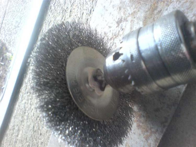

pour enlever la rouille tu utilise un peseuse avec un embout comme la photo si dessous
ensuite pour enlever les calamine tu prend ta peseuse un câble effilocher que tu bloque dedan (n'importe quoi comme câble  embrayage même des câbles de frein de vélo) ensuite tu le met dans ton pot et ça va te décollé les calamine ensuite tu y met le feu et la il sera niquel
