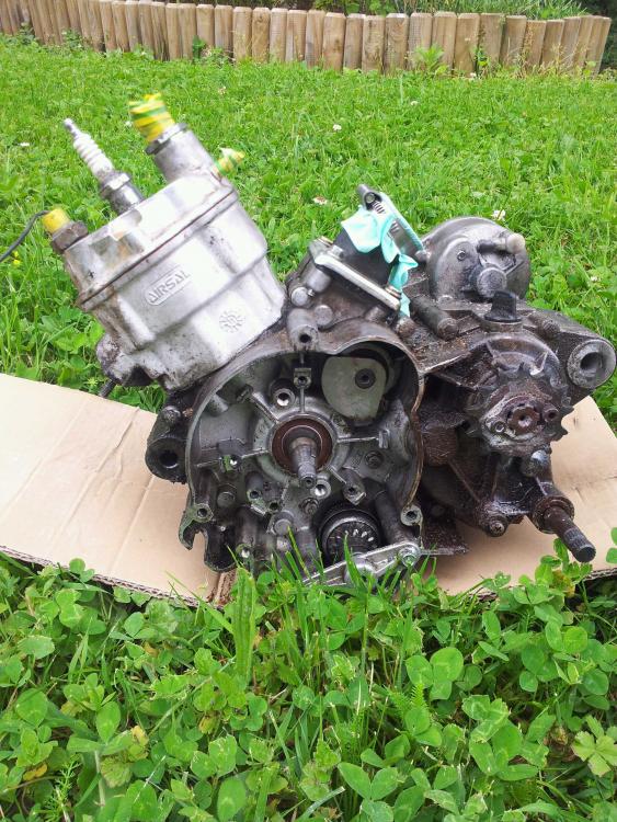

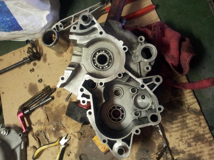

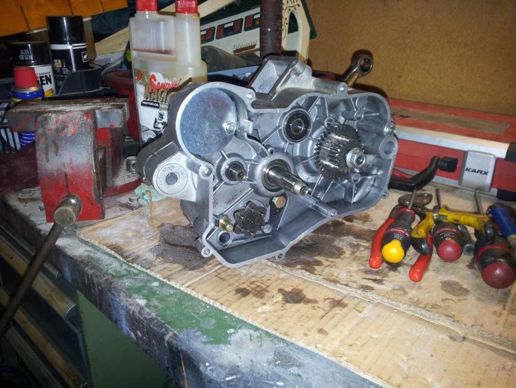

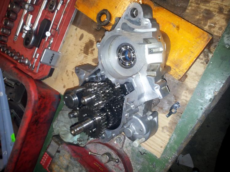

scoottkr206 Posté(e) le 8 juin 2013 Auteur Signaler Partager Posté(e) le 8 juin 2013 bon je viens au nouvelle, se matin j'ai tombé le moteur, vidanger la boîte, nettoyer moteur +cadre qui étaient vraiment très sale une petite mauvaise nouvelle aussi, j'ai contrôlé le jeu au roulement de vilebrequin coté allumage... et la un jeu de fou mdr donc roulement a changer je vais aller chez mon pro la place aux photos!! avant nettoyage après voilà a vos clavier un peu!! Lien vers le commentaire Partager sur d’autres sites More sharing options...
killof83 Posté(e) le 8 juin 2013 Signaler Partager Posté(e) le 8 juin 2013 Effectivement y'a besoin d'un bon coup de propre ^^ Lien vers le commentaire Partager sur d’autres sites More sharing options...
scoottkr206 Posté(e) le 8 juin 2013 Auteur Signaler Partager Posté(e) le 8 juin 2013 Effectivement il y a besoin d'un bon coup de propre ^^ ouai! Lien vers le commentaire Partager sur d’autres sites More sharing options...

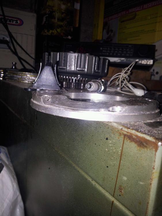

scoottkr206 Posté(e) le 8 juin 2013 Auteur Signaler Partager Posté(e) le 8 juin 2013 bon partie moteur faites mais il me faut l'arrache pour le pignon de vilebrequin donc j'ai un collègue qui en a un sinon faut que j'aille a mon taff... ensuite j'ai retailler la platine du MVT a cause de l'arbre d'équilibrage et ça passe niquel!! Lien vers le commentaire Partager sur d’autres sites More sharing options...

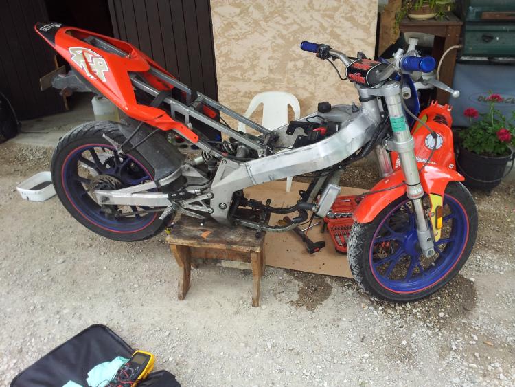

scoottkr206 Posté(e) le 9 juin 2013 Auteur Signaler Partager Posté(e) le 9 juin 2013 sinon je viens au news j'ai vernis mon pot voca pour éviter la rouille et j'ai aussi rénover un peu mon ancien scr hm, sauf que en démonter la laine de verre j'avais pas mis de gant, humhum erreur Lien vers le commentaire Partager sur d’autres sites More sharing options...
iZi Posté(e) le 9 juin 2013 Signaler Partager Posté(e) le 9 juin 2013 Ta juste détruit la moto... Lien vers le commentaire Partager sur d’autres sites More sharing options...
scoottkr206 Posté(e) le 9 juin 2013 Auteur Signaler Partager Posté(e) le 9 juin 2013 Ta juste détruit la moto... explique toi? Lien vers le commentaire Partager sur d’autres sites More sharing options...
iZi Posté(e) le 9 juin 2013 Signaler Partager Posté(e) le 9 juin 2013 explique toi? J'arrive pas à copié l'image enfin bref, ta moto était juste magnifique d'origine, le street est ignoble après ce n'est juste mon avis les goûts et les couleurs ;) Lien vers le commentaire Partager sur d’autres sites More sharing options...
scoottkr206 Posté(e) le 9 juin 2013 Auteur Signaler Partager Posté(e) le 9 juin 2013 une image de quoi? chacun c'est gout le mode sportif sa m'as lassé faut en avoir une pour comprendre... 2 Lien vers le commentaire Partager sur d’autres sites More sharing options...

scoottkr206 Posté(e) le 9 juin 2013 Auteur Signaler Partager Posté(e) le 9 juin 2013 (modifié) On ne peut pas dire que la moto est détruite alors que ce n'est que le début du projet en plus sinon de l'avancement montage des roulement il me faut juste un joint de carter et je remonte tous sa Modifié le 9 juin 2013 par scoottkr206 1 Lien vers le commentaire Partager sur d’autres sites More sharing options...

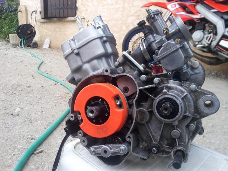

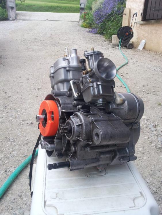

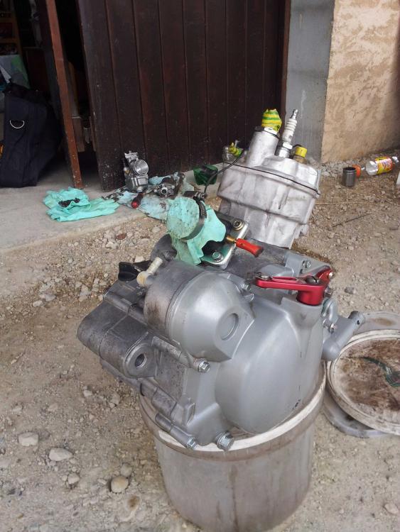

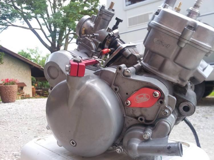

scoottkr206 Posté(e) le 14 juin 2013 Auteur Signaler Partager Posté(e) le 14 juin 2013 bon les news j'ai remonter le moteur complet donc photos a suivre mais j'ai un soucis pour le squich en fait déjà j'arrive pas a savoir si il faut le régler avec ou sens joint de culasse(joint métal) mais le soucis c'est que même sans le joint de culasse avec juste une cale en métal(0.50mm) mon squich est de 1mm alors qu'il devrai être de 0.6mm... donc demain je vais téléphoner a maxiscoot... bon aller assez de blabla les photos! 1 Lien vers le commentaire Partager sur d’autres sites More sharing options...
