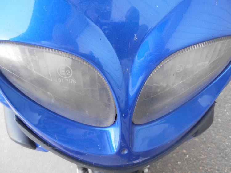

Bonjour, j'ai un trekker de 2006 donc avec l'optique de phare simple
Et je me demandai si je pouvait mettre un optique de phare de furious ?? car je trouve que celui que j'ai n'éclaire pas bien (une ampoule pour deux coté d'éclairage...) et en plus il est depuis un moment flou mais a cause de moi..... --'
post-19875-0-81691200-1370368281_thumb.j
6 réponses à cette question
Sa tombe bien , je viens juste de mettre un bloc optique d'un tkr furious  sur le tkr de mon pote !
tu vas avoir un petit problème , c'est que ton optique d'origine contient  une ampoule et l'optique du furious en a deux !
donc il faudras que tu joue au niveau des fils :)
