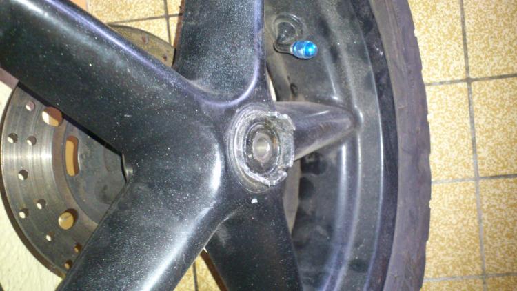

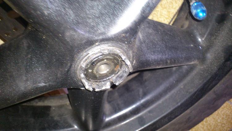

kevin76370 Posté(e) le 24 juin 2013 Signaler Posté(e) le 24 juin 2013 (modifié) Bonjour, on ma donner une roue avant de rocket, mais j'ai un doute de savoir si je peux la monter comme sa. merci d'avance de vos réponse Modifié le 24 juin 2013 par kevin76370
0 kevin76370 Posté(e) le 24 juin 2013 Auteur Signaler Posté(e) le 24 juin 2013 ta pas plus constructif? me dire pourquoi sa serai bien
0 spitro62 Posté(e) le 24 juin 2013 Signaler Posté(e) le 24 juin 2013 bas ça se voit pourtant non ? le bord de jante ou vient se mettre l'entraineur de câble qui sert également de cale de centrage et qui sert également a maintenir la roue en place est mort , tout est péter, après si tu peux la monter en remplacent l'entraineur par une cale faite toi même , mais moi perso je roulerai pas avec une jante dans cette état avec un bidouillage pour la faire tenir, ça peut casser a tout moment en roulant donc super dangereux après a toi de voir
0 .::S2::. Posté(e) le 24 juin 2013 Signaler Posté(e) le 24 juin 2013 Tant que la jante n'est pas déformé sa risque rien pis l'entraineur tu perd rien le compteur est pas précis. Suffit de rajouter une entretoise au lieu de l’entraineur.
0 kevin76370 Posté(e) le 24 juin 2013 Auteur Signaler Posté(e) le 24 juin 2013 Le.compteur j'ai un digital, donc c'est bon mais l entretoise sa peu s' achèter ?
0 kevin76370 Posté(e) le 24 juin 2013 Auteur Signaler Posté(e) le 24 juin 2013 donc sa c'est mort, c'est fesable de démonter un pneu et le remettre sur une autre jante sois même ? et au garage sa coûterai combien
