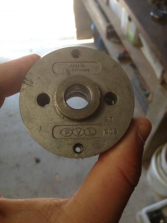

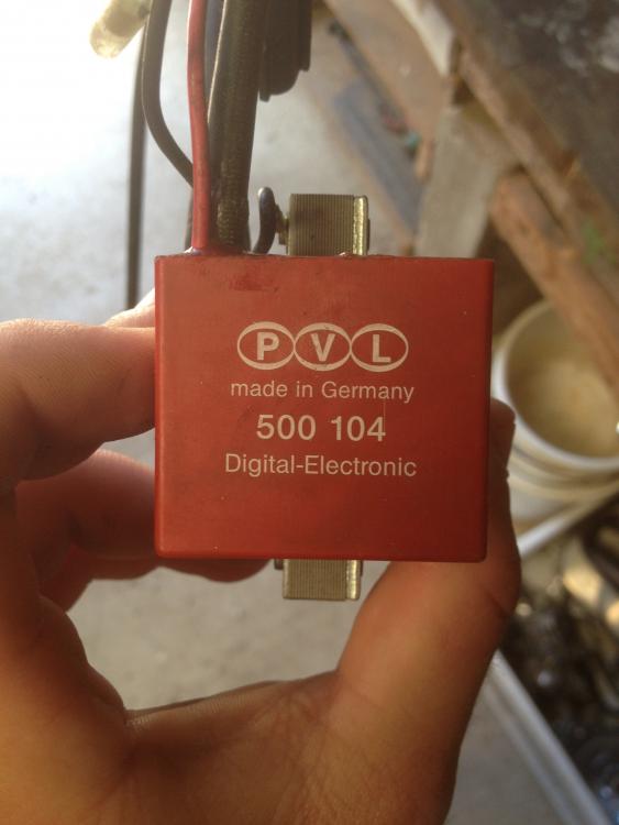

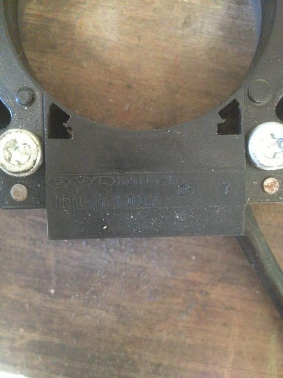

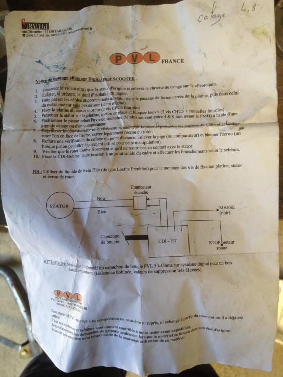

bonjour a tous,
je suis actuellement à refaire un nitro qui dort dans mon garage depuis plusieurs années et je voudrait savoir la marque de mon allumage pvl (acheter d'occasion)ainsi que le calage ? (le gars avait marque 4.8 mais je ne suis vraiment pas sur)
si une personne pourrait me renseigner sa serait vraiment tres gentil !
merci d'avance

Merci de vos réponse !! Je préférait poser la question car sur le net j'ai vu des bidalot ect... Exactement pareil donc c'est pour sa ;) dernière question cela joue sur quoi si je le cale à 5,6 ou plutôt 6 merci d'avance
