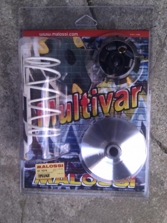

LoicSPV Posté(e) le 16 septembre 2013 Auteur Signaler Posté(e) le 16 septembre 2013 Aujourd'hui gros pb avec la CB sur Maxiscoot, je suis donc parti chez mon mécano acheter des pièces. Il n'avait pas le variateur Stage6 j'ai donc pris un Malossi Multivar au prix de 69€ (réduc pour moi). Pas de kit, je vais donc réessayé demain! Je vous tient au jus! Problème au variateur, sujet:

lapin Posté(e) le 16 septembre 2013 Signaler Posté(e) le 16 septembre 2013 ça commence bien oui. Regarde mon post pour mon problème au variateur stp! ;) dommage que ta prix le malossi il apporte pas grand chose 1
LoicSPV Posté(e) le 17 septembre 2013 Auteur Signaler Posté(e) le 17 septembre 2013 variateur régler. après le boulot je vais chercher des galets soit réglable ou des galets galets de 5'5gr
LoicSPV Posté(e) le 1 octobre 2013 Auteur Signaler Posté(e) le 1 octobre 2013 Messieurs, dames, bonjour! Désolé de ne pas avoir poster de réponse ou autre, mais je n'ai pu le courage (pas assez de personnes qui suivent se sujet). Enfin bref, je remet a jour tout sa. Avant-hier, pose du carburateur 17,5 DO. Changement de galets pour des 5,3gr, pose du variateur Malossi Multivar. BAA commander, en attente de reception.
