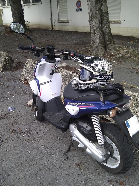

Première photo, prise le 12 Août 2013.

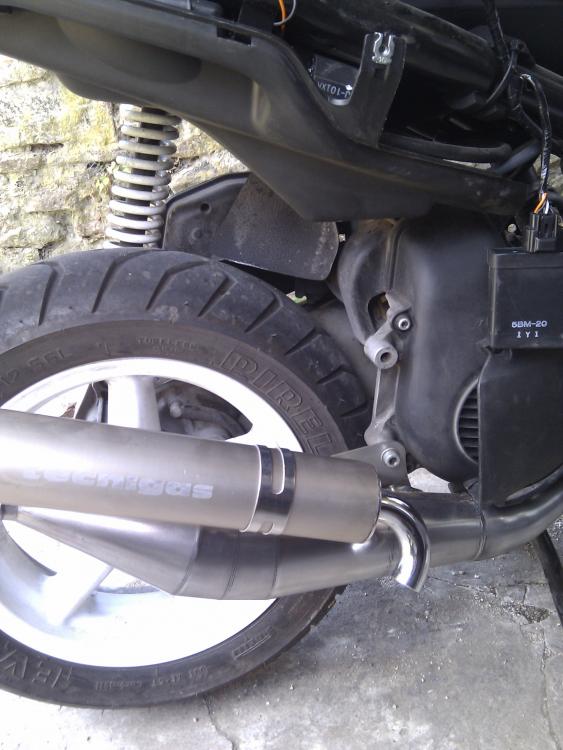

Pâte à polir en main. Que faire? Polir pour avoir un effet miroir? Ou juste pour le nettoyer le chrome et le refaire sortir?
A vos clavier!
Posté(e) (modifié)

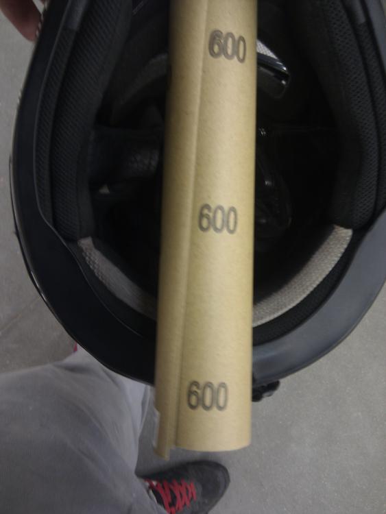

9h30: Achat du papier sablé de grain (600) (pas plus gros, rupture de stock)

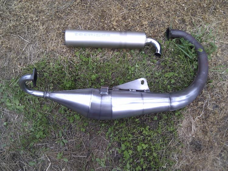

10h: Démontage du pot d'échappement

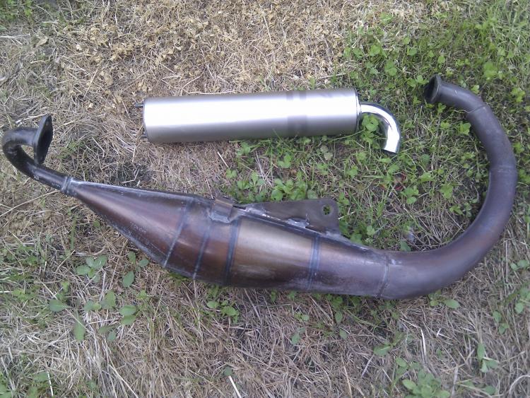

Avant: post-11449-0-48362100-1376485323_thumb.j
10h30: Je commence à polir le pot avec du 600
A savoir: J'ai bien galéré, vue que les grains n'étais pas assez fin. J'aurais bien voulu du 1000 ou même 800, mais il n'y en avait pas..
14h: Fin du polissage

Après: post-11449-0-46751600-1376485551_thumb.j
post-11449-0-13940000-1376485583_thumb.j
Ce n'étais pas vraiment le résultat attendu, mais bon, ce n'est mieux que rien. J'essayerai de rattraper les détails..

Bien sauf que pour polir il faut commencer au 80, puis monter au 120, puis plus gros, encore plus gros etc... Jusqu'au 1500 a l'eau voir du 2000.
Puis le belgum et remontage
Il n'y avait que du 600 mdr!
