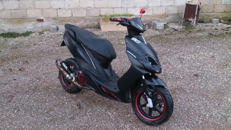

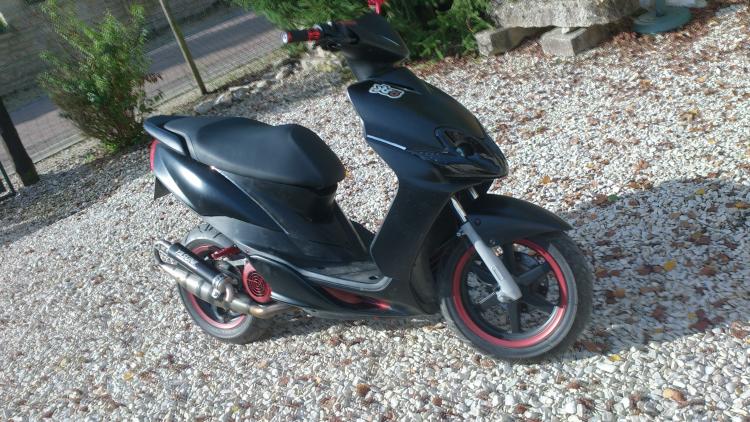

Kelm Posté(e) le 13 octobre 2013 Auteur Signaler Partager Posté(e) le 13 octobre 2013 voilà 2 photos prises ce matin Le week-end prochain mon garde boue de rocket sera repeint en mat et monté ainsi que mon feu Black ;) Lien vers le commentaire Partager sur d’autres sites More sharing options...

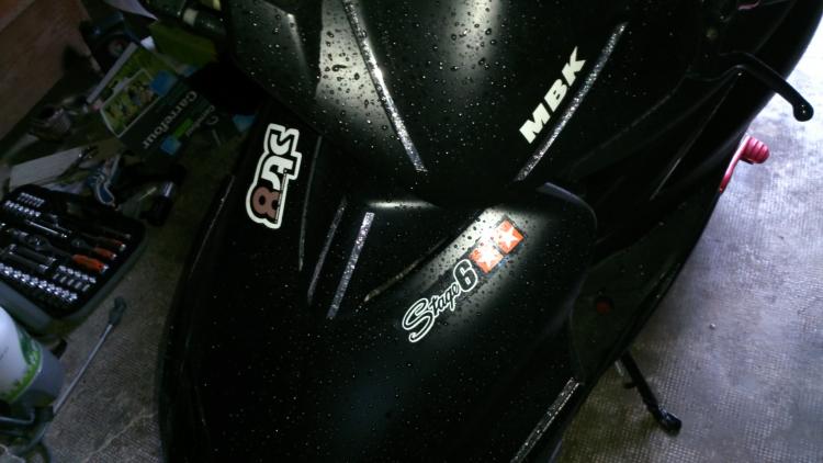

Kelm Posté(e) le 14 octobre 2013 Auteur Signaler Partager Posté(e) le 14 octobre 2013 voilà j'ai un peu changé de place mes liserets et j'ai rajouté l'autocollant Stage6 que j'ai eu avec le kit :) Lien vers le commentaire Partager sur d’autres sites More sharing options...

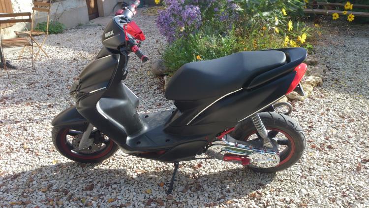

Kelm Posté(e) le 20 décembre 2013 Auteur Signaler Partager Posté(e) le 20 décembre 2013 Esthétique finit :) Quelqu'un sait comment récupérer la couleur " inox " du pot a l'origine ? Lien vers le commentaire Partager sur d’autres sites More sharing options...
ThomThom Posté(e) le 20 décembre 2013 Signaler Partager Posté(e) le 20 décembre 2013 Pas du tout fan de l'optique.. :s Lien vers le commentaire Partager sur d’autres sites More sharing options...
NitroZ Posté(e) le 21 décembre 2013 Signaler Partager Posté(e) le 21 décembre 2013 Moi j'aime bien , juste les bandes chromés je trouve que c'est de trop ... ! Lien vers le commentaire Partager sur d’autres sites More sharing options...
Kelm Posté(e) le 21 décembre 2013 Auteur Signaler Partager Posté(e) le 21 décembre 2013 Sans les bandes chromé je trouve qu'il manque ce petit truc et il y a pas d'éclat Lien vers le commentaire Partager sur d’autres sites More sharing options...
