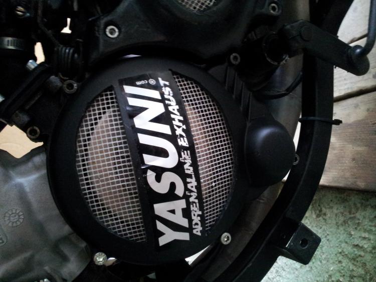

SimOOn Posté(e) le 19 juin 2014 Auteur Signaler Posté(e) le 19 juin 2014 Bonjour à tous :) Aujourd'hui je me suis dis que j'allais régler mon problème de refroidissement ( 75/80°C pour du l'alu ) donc j'ai tout démonté ( radiateur durites... ) et tout soufflé au compresseur : C'est top je tourne plus qu'a 65°C en tirant dessus :D J'en ai profité pour faire une découpe sympa de mon cache allumage dites moi ce que vous en pensez :)
NitroZ Posté(e) le 19 juin 2014 Signaler Posté(e) le 19 juin 2014 Bonjour à tous :) Aujourd'hui je me suis dis que j'allais régler mon problème de refroidissement ( 75/80°C pour du l'alu ) donc j'ai tout démonté ( radiateur durites... ) et tout soufflé au compresseur : C'est top je tourne plus qu'a 65°C en tirant dessus :D J'en ai profité pour faire une découpe sympa de mon cache allumage dites moi ce que vous en pensez :) La découpe du cache allumage est sympa , l'autocollant dessus beaucoup moins :') Gg t'arrive a descendre ta tempéraure mdr pas moi :'(
Allan. Posté(e) le 19 juin 2014 Signaler Posté(e) le 19 juin 2014 Je kiff bien la découpe sa rend super bien :)
SimOOn Posté(e) le 19 juin 2014 Auteur Signaler Posté(e) le 19 juin 2014 La découpe du cache allumage est sympa , l'autocollant dessus beaucoup moins :') Gg t'arrive a descendre ta tempéraure mdr pas moi :'( Moi j'aime bien avec l'autocollant :P Oui c'est top maintenant j'ai plus de soucis avec cette moto :p Merci :)

SimOOn Posté(e) le 23 juin 2014 Auteur Signaler Posté(e) le 23 juin 2014 Classe le cache allumage :) Merci c'est sympa :)
DOUDOU_MZ Posté(e) le 23 juin 2014 Signaler Posté(e) le 23 juin 2014 Merci c'est sympa :) Bellle moto en général aussi :p
SimOOn Posté(e) le 23 juin 2014 Auteur Signaler Posté(e) le 23 juin 2014 Bellle moto en général aussi :P Haha merci c'est cool, si vous avez des conseils esthétiques hésitez pas :)
